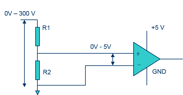

您好,
我想知道TL714可以接受的差动输入电压的下限,但输出电压仍为3.4 V (典型值)。 感谢您的任何帮助。
Nikhil
    你好Nikhil,
    输入和输出电压范围参考电源针脚。
    有效输入范围(对于任一输入)为高于GND针脚1.4V至低于Vcc 1.4V。 因此,对于+5V电源,有效输入范围为+1.4V至+3.6V。
    由于GND在单电源系统上保持不变,最小输入电压为1.4V。 上限将随V+而变化。
    输出电压通常会从+0.4V波动到1.6V,低于Vcc。 因此,如果您需要3.4V最大输出,则需要3.4V + 1.6V = 5V的最低电源(如果您使用的是最大数字,则需要6.1V -但高于5.25V最大值)。
    您好,Paul
    感谢您的回复。
    是否可以将输入电压的下限降低到低于1.4 V (如0.1V)? 是否有任何其它比较器可以在0.1 V输入电压下为比较器的反向引脚提供高电压。
    Nikhil
    你好Nikhil,
    是的。 有许多人可以做到这一点。
    您的要求是什么? 速度? 电源电压? 输入信号范围?
    TL714是一款较旧的设备,已针对高速而不是"便利"进行了优化。 许多较新的设备可以从GND以下检测到V+以上。
    您好,Paul,
    我需要一个不超过10 ns的非常低的传播延迟。  电源电压(5V和GND)。 差分输入信号范围必须介于0.1V- 5V之间。 感谢你的帮助。
    你好Nikhil,
    看看TLV3501 -我认为这将是一款非常适合的款型。
