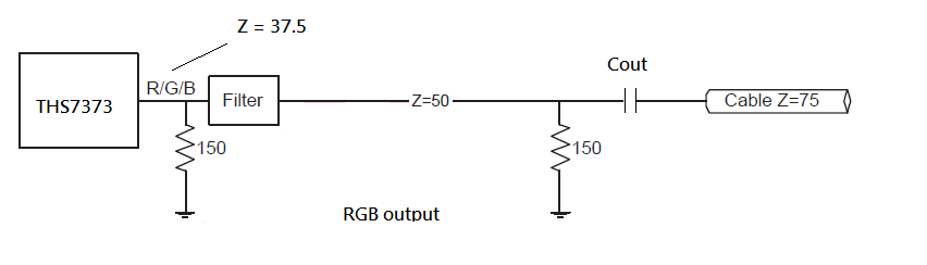

我有一些关于THS7373设计的问题需要您的帮助。
1.我是否可以使用两个150欧姆的下拉电阻器,在37.5 欧姆和50欧姆的RGB信号扭转RGB跟踪阻抗中使用?
2,THS7373数据表第38页(输出=330uF)和第42页(输出=470uF),输出引脚+方向是差异,哪个是正确的?
THS7373数据表 演示电路的第42页使用了两个电容器(470uF和0.1uF),它们是否需要同时实施?
  低频带宽设计为470uF,高频带宽设计为01uF吗?
4. 分辨率为1920x1200时1200时,我是否可以使用0,1uF MLCC作为输出?
5.是否有必要使用Cout? 我为什么需要使用它?

    要回答您的问题:
    1.我认为可以在RGB信号中使用两个150欧姆的下拉电阻器来路由具有37.5欧 姆和50欧姆的RGB跟踪阻抗。 但是,将轨迹特性阻抗(Zo)设为75欧姆是否存在限制?
    此外,如果 您端接 75欧姆电缆另一端的阻抗为75欧姆,则可能会遇到使用电流方法的输出滤波器平面度问题。 在当前方法中,您可以看到过滤器的150欧姆输入和50欧姆输出阻抗,而不是过滤器设计的150欧姆输入和150欧姆输出,同时将电缆的另一端端端端端接为75欧姆。 此外,75欧姆电缆另一端的总振幅将会降低,从而降低画面亮度。 是否可以使用以下输出过滤器方案来代替?
    2. 第42页上的管脚+方向是正确的。
    3.是的,两个电容器(470uF和0.1uF)同时实施,用于低频切断带宽。 对于视频信号,由于视频标准中的帧速率较慢,交流耦合时,您不应看到24-30Hz频率范围内的衰减,这些电容器 主要有助于解决此问题。
    4.对于1920x1200分辨1200分辨率,我不建议仅使用0.1uF MLCC作为输出,而建议同时使用470uF或220uF和0.1uF。 它主要是由于ANS 3中提到的原因而需要的,因此在24-30Hz频率范围内,它的衰减程度是如此之低。
    5.如果您不打算在输出处使用交流耦合,则不需要使用Cout。 但是,当您不使用交流耦合时,将有直流电流从输出沿电缆流向终端设备。 您可能需要阅读THS7373数据表中的第36至38页,以了解输出耦合的直流耦合外壳和交流耦合外壳之间的区别。
