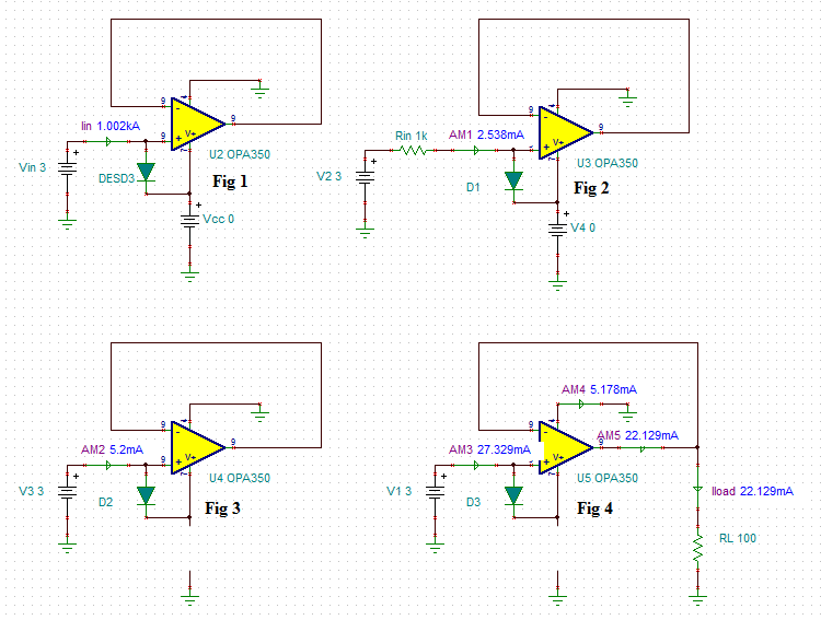

OPA2350  如果在设备断电时,运算放大器的输入端存在3V电压,是否会损坏设备?

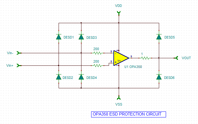

    大多数IC (包括OPA350)中的所有引脚都使用反向偏置ESD保护二极管对两个电源进行保护,如下所示。
    因此,问题的答案取决于您使用的电源电压类型。  如果在断电期间,电源Vcc在0V时出现低阻抗,则OPA350以及大多数其它IC将由于流经ESD保护二极管的大电流而损坏-参见下图1。  要解决此问题,您可以通过添加Rin电阻来限制电流-参见图2。
    如果在断电条件下,Vcc为浮动(或高阻抗), 输出端没有负载,流经ESD的电流将限制为5.2mA的OPA350静态电流(参见图3),并且不会损坏运算放大器-大多数ESD保护二极管的额定电流最小为+/-10mA。  但是,在输出负载较重的情况下,您可能需要添加Rin电流限制电阻器-参见图4。
