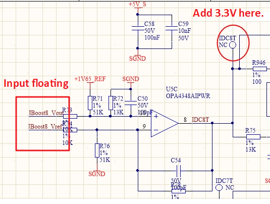

大家好,
对于以下测试,它会影响Amp的性能还是会损坏它?
测试:
1.电流为V+= 5V,V-= GND。
2.同相输入具有1.65V直流参考电压
3. IBootst8_Vout和IBootst8_Vref是浮动的。
4.在OPA4348的输出端增加3.3V。
非常感谢。

    您好,Yang,
    我会在3.3V线路中添加一个限流电阻器,以限制电流到由陡峭的+3.3V边缘产生的电压电容,并抑制疯狂谐振。 应该达到数百欧姆,越多越好。

    Yang,
    在输出上强制输入3.3V电压将导致运算放大器尝试尽可能多地输出/吸收电流(在此放大器情况下为10mA),或将其强制超出线性工作范围。 我同意Kai关于限流电阻器的评论,但我认为它应该在OPA4348的输出和TP (IDC8T)之间。
    但是我相信如果你想在IDC8T上强制输入3.3V到下一级,或者通过1.65V参考来应用输入(当你的电路增益的时间,我看不到反馈电阻值) 或者通过IBoost8引脚在IDC8T上强制输出3.3V,再次是电路增益的几倍。

    您好,Kai,
    感谢您的建议,我建议客户改进他们的测试方法。
    此致,
    杨先生
    您好,Jerry:
    感谢您的建议。您说得对,客户正在尝试强制将3.3V作为下一阶段的输入。
     我会建议客户改进他们的测试方法。
    此致,
    杨先生

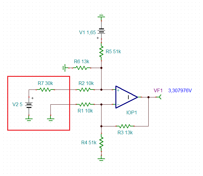

    您好,Yang,
    为什么不这样做呢?
    e2e.ti.com/.../yang_5F00_opa4348.TSC
    Kai
    您好,Kai,
    是的,我还建议客户在输入时使用专用偏置,以实现3.3V输出。
    谢谢。
    此致,
    杨先生
