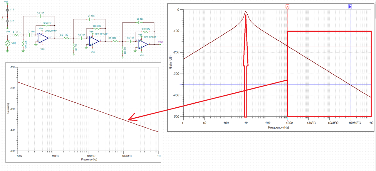

我正在使用滤波器设计工具来生成带通滤波器,尽管我运行了几个不同的排列来再次检查自己,但我仍然感到困惑。 由于这是带通滤波器,我不明白为什么"幅度响应"似乎是频率线性降低。 为什么没有"带通"特征形状? 您能提供建议吗? 我做错了什么?

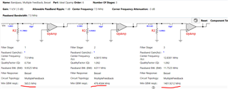

    如果我正确理解您的3级带通滤波器输入,则要求是7.5 MHz的中心频率,7.5 MHz带宽,1 V/V的增益,1 dB的通带波纹以及多反馈(MFB)拓扑的应用。
    当我运行Filter Designer工具时,它告诉我,由于支持所需响应所需的运算放大器最小增益带宽(GBW),它不推荐运算放大器产品。 滤波器与理想的运算放大器模型合成。 在我运行的程序中,它没有建议使用OPA2734过滤器,因为它的高度肯定不足以支持准确的过滤器响应。
    您可以在下面看到筛选器设计以及它根据我的输入返回的响应。 电容器值为10 pF (较低),但电阻值以千欧姆为单位,而不是如滤波器图像中所示的兆欧姆为单位。

    虽然该程序没有建议为滤波器使用运算放大器,但TI高速产品组的一个非常高的GBW运算放大器很可能在此应用中运行良好。 程序的GBW计算非常保守。

    在Thomas的注释中,您的电路拓扑使用RC值来支持1kHz的中心频率,而不是7.5MHz。  您刚刚在图形上放大过大,无法查看实际中心频率所在的位置-请参见下文。  话虽如此,为了实施具有7.5MHz中心频率的带通滤波器,您需要一个GHz范围内具有GBW的运算放大器,而我们的产品组合中没有这种运算放大器。

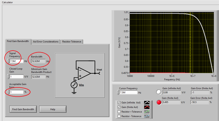

    如果您使用有源滤波器拓扑,运算放大器开环滚动会导致错误。  在单位频率下为-3dB (-MHz 30 %),在7.5MHz中心频率下,最低需要52.63MHz带宽(一级系统-单极)才能实现1 % 错误-参见下文。  因此,在具有6阶下滚的系统中,除非您愿意容忍传递带宽内的大错误,否则所需的最小带宽将需要高得多。

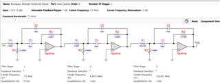

    这是一个示意图,在顶部是我输入的目标,只是迫使它进入第6次贝塞尔,
    Q是相当温和的,你会期望一个贝塞尔. 这与R或max Q中的原始问题不匹配,因此我不知道发生了什么。
    Marek认为存在一个最小环路增益问题,导致了此最小GBP问题。 我还没有为BP解决这个问题,但下面是一篇文章,为LP MFB逐步介绍这个问题。
