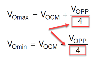

在9.3 3 I/O余量注意事项部分,请解释为什么此公式中使用了四(4)个...?
我预期该值为2。
    我把它放在那里。
    1.输出是差分的,因此每个输出相互摆动180度相位。 因此,每个输出上的2Vpp总差为4Vpp。 这就是为什么在5V单电源上可以得到9Vpp不同输出的原因。
    2.对于每个输出引脚,我们需要知道VCM电压周围的绝对+/-摆动。 如果我们从差分Vopp开始,用2除以获得每个输出Vpp。 然后再除以2以获得每个引脚的+/-摆动-这是检查Vocm周围的绝对摆动所需的。
