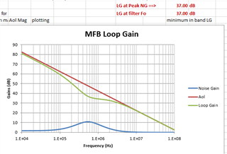

我们的客户对THS4551的收益有疑问。 请参阅下文。
在THS4551数据表第41页-->如何计算增益?
增益0.2V/V-->???
因为我已经创建了一个用于从1000V_2V引入的电路,并且我使用了相同的方法,但是我很困惑我是否正确地完成了计算?我在这里附上了图像
我必须缩小电压范围,从+-1000V -->+-2V,我已经与计算混淆了。 请帮帮我
您能帮我们吗? 谢谢你。
Cedrick
    Cedrick,FDA给出的增益为1k/4.kk -看起来您在那个阶段做的是MFB,您的Q和Fo目标是什么?
    因此,从错误中,我可以在这个完整的MFB设计工具中提取您的设计,这就是,将您的输入减少一点,
    下面是一些用于实施的替代值,可能更适合,噪音更低
    输入引脚之间的100nF值也非常高,这对稳定性很好,但这真的很高,在这种重新设计的情况下,我通常首先尝试一个等于反馈C或8.2nF的值。
    您好,Cedrick:
    您的输入信号带宽是多少? 我问是因为输入分压器似乎没有频率补偿。
    Kai
    好的一点是Kai,我还注意到这些RC值从精确调整到GBP调整的角度来看不正确-哦,我没有打开核心文件需要链接到的多项式根解算器电子表格-下面是更正的,
    只要我在使用MFB工具,我所看到的第二个问题之一就是频率上的回路增益(LG),这里没有在求和接点之间使用差分输入C术语, 因此,具有更新RC值的最小LG大约为41.4dB,实际上非常好,如果不需要,可以考虑速度较慢的THS4561,
    然后将原始RC放回原位(同样不使用差分输入C,它在较高的F处形成NG向上的方向),
    是的,许多传统RC解决方案提供了更高的NG峰值解决方案,此处最小LG已降至37dB,在滤波器内部的LG中,不必要的损失约为4.5dB -当然是个小问题, 但可通过改进的元素比率自由提高。 此处的峰值越高,理论上是谐波失真的轻微损失和逐渐增加的集成噪声。
