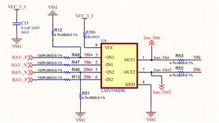

我们正在差分放大器配置中使用LMV358进行电流感应应用。 一旦打开负载,我们就会观察到3.2伏左右的峰值。
随附的是示意图的快照。
注:我在opam输出中添加了额外的100nF上限,以抑制峰值。 如果不使用100nF,则峰值保持在1.44VDC。
    您好Alex:
    LMV358的偏移电压对于所选增益和可疑的输入信号幅值可能太大。
    您能否显示峰值波形和输入电流?
    将电容器直接放在运算放大器输出上不是一个好的解决方法。

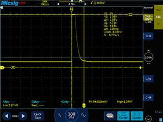

    请在下面找到不带输出电容器的波形快照(默认电路如上表所示)。
    如果您询问有关负载电流的问题,那么我们只是从感应电阻器(0.002 ohm)传递2A负载电流,因此欧姆电压输入约为4mV,增益为50时,欧姆输出应为200mV。 但我们在opam输出处获得1V的峰值。

    Alex,
    我知道运算放大器的输出比您的整个电路多。 所以我从输出波形返回到应用的输入。
    差值增益为4700/100=47;Vos为112mV /(47+1)=2.33mV (无负载电流时间)
    差值输入(来自感应电阻器)是步进变化;(1050mV - 112mV)/47=20mV ;Twenty是如此好的数字
    因此,应用了20mV来创建正确的输出平台。
    如果2A正确,则R SENSE 实际上是0.010  欧姆,因为欧姆定律是定律。
    不太可能是传感线连接不正确(布局错误加上0.008 欧姆)。

    您好,Alex:
    如果这是低侧测量,则问题是OPAMP在输出饱和状态下挂起。 您可以借助LM7705添加一个小的负电源电压,或将电路更改为具有伪接地的差分放大器,如下所示:
    e2e.ti.com/.../2816.tidu675.pdf

    如果2安培确实是恒定的,则电路完全断开。  输出从“零”开始;上升一个稳定的电压,然后回到零。 如果脉冲被移除,则输出完全不会发生变化。
    所以我认为电流是暂时的,有一个衰变时间。
