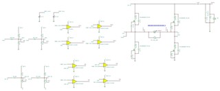

各位专家,您好!
我正在设计有源桥式整流器(FET取代二极管)。 在这种情况下,电压可高达+-45V,工作频率为360KHz。 现在,为了使其正常工作,我需要检测FET上的几个接通/断开阈值电压(-75mV和-3.9mV)。  为了降低电压并使其发挥作用,我使用TI的以下文档“低电压比较器参考设计的双极性高电压差动输入接口” ,它与低侧MOSFET配合使用。 但不幸的是,我无法使它适用于高侧FET。
您能帮我解决这个问题吗?或者有什么不同的放大器可以解决这个问题吗?
注:到目前为止,MOSFET在模拟中处于关闭状态。
Vishal。

    感谢您的帖子。 我想了解您在使用TLV3601时遇到了哪些问题。 我猜这是您正在使用的比较器,因为您所附的示意图很难像Kai所说的那样阅读。 我看到您正在使用双极性高压信号输入上建议的3电阻器网络。 您能否重新附加模拟/原理图并解释比较器的问题?

    就像跟进一样,低FET如何在栅极和源电位相同的情况下打开? 这是您在模拟中关闭MOSFET的意思吗?

    您好,Joe,
    我在这里附加模拟文件。 3电阻分压器网络的原因是降低电压,因为比较器不能支持更高的电压。 这适用于下部MOSFET。 我想知道如何使它适用于高侧FET?
    此外,如果我想使用TLV3603添加滞后,是否需要在阻隔器分隔器之后缓冲信号?
    有关MOSFET关闭的情况,将根据比较器的输出驱动MOSFET。

    感谢您提供您的TINA SIM。 现在我看到您展示的配置是关闭FET。 您的模拟原理图允许通过UCC2.7211万半桥栅极驱动器打开和关闭它们。 我将查看您的电路,看看比较器是否导致了问题。 如果没有,我会将您引导至负责UCC2.7211万的团队,因为他们最适合对电路的这一部分进行故障排除。
    至于添加滞后,您目前正在使用TLV3601,这已得到比较器宏的确认。 如果您使用TLV3603,则会有一个专用LE/HYST引脚,使您可以通过外部电阻器配置所需的滞后。

    您好,Vishal,
    看看每个比较器的输入和输出,我会相信它们的行为符合预期。 请参阅随附的TINA文件,因为存在一些导致收敛错误的未连接或循环连接。 如果您愿意,我可以将此帖子重定向至负责 UCC2.7211万的团队,以帮助配置有源桥式整流器。

    您好,Joe,
    感谢您的回复。 我在模拟中使用TLV3603来解决ZCD问题。 我关注的是连接H形电桥高侧比较器时的共模电压过高。 如何缩小桥接器高侧的高共模?

    您好,Vishal,
    我建议通过电阻分压器将H形电桥高侧的电压向下分配,以符合TLV3603的输入共模要求。
    关于实施滞后,我建议您查看数据表中的8.1 1部分,其中提供了TLV3603滞后引脚的说明。
