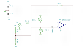

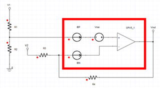

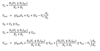

    您好,Jerry:
    很抱歉再次打扰你。 客户对具有偏置和偏置电流的运算放大器的设计非常具体。
    因此,他们实际上是根据参数询问Vout的公式,如下所示:
    我尝试帮助客户进行自己的计算,请参阅下面的附件(可以放大)。
    您能否验证此计算是否正确?
    感谢您的指导。
    此致,
    Archie A.(Archie A.
    嗨,Archie,
    我可以仔细检查数学,但仿真不是客户可能的途径吗?
    他们可以在 TINA-TI或 PSpice for TI中模拟此电路 ,并且能够看到偏置对电路的影响。
    它们可以输入具有不同输入偏置电流和偏置电压的不同器件,或者使用理想器件并添加您自己的偏置/输入偏置电流,如下所示。 我还连接了我的TINA电路,以便您也可以模拟它。
    e2e.ti.com/.../Archie_5F00_Ib_5F00_Vos_5F00_effects.TSC

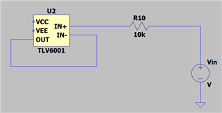

    另一件事,
    电压随动件,输出电压应为Vin - R*IBP +Vos,正确吗?
    但是,当通过TINA进行模拟时,它不能作为推杆工作,VIN-不能遵循VIN+。
    谢谢你。
    此致,
    Archie A.(Archie A.
    嗨,Archie,
    在上面的屏幕截图中,设备已断电。 这也类似于LTSPICE,而不是TINA-TI。 您能否分享您的TINA模拟,以便我确认您看到的内容?
    最佳,
    杰瑞
    您好,Jerry:
    抱歉。 我不知道发生了什么,但现在它可以正常工作了。
    我只使用您共享的TINA设计:
    回到下面的公式,这是否正确?
    输出电压 = 输入电压- R*IBP +Vos
    谢谢你。
    此致,
    Archie A.(Archie A.
    嗨,Archie,
    TINA设计使用理想的运算放大器,并离散实施了偏移电压和输入偏置电流。 如果您想要精确模拟设备,请确保下载并使用TLV6001。
    当输入偏置电流始终进入输入时,该公式对于双极器件是正确的,但在CMOS器件中可以是任意一个方向,具体取决于哪种二极管泄漏占主导地位。
    因此,输出电压为Vin + R*IBP + Vos,其中偏移和偏置电流为正或负。
    最佳,
    杰瑞

    客户提出的最后一个问题是电路的输出公式(数学)。 您可以确认吗?
    此致,
    Archie A.(Archie A.
    嗨,Archie,
    这就是我得到的。 因为您使用的是TLV6001-Q1,即CMOS,所以我的IB为+/-,Vos在CMOS和双极器件中都是+/-。
    最佳,
    杰瑞
