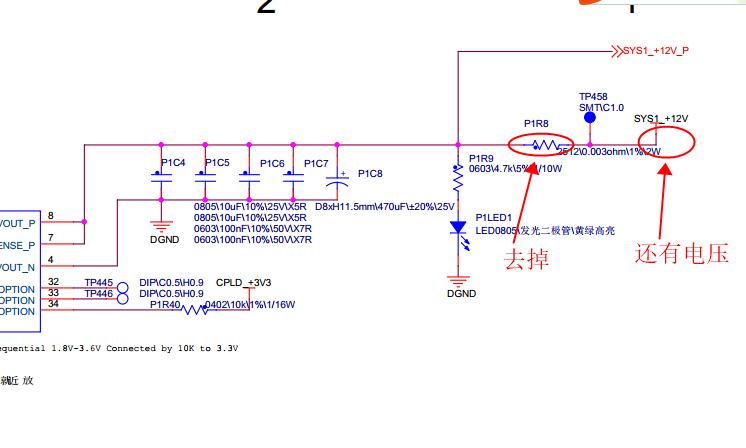

我的客户在测试总线电压时有疑问。 如图所示、他断开了 R 滤波器。 但 VIN-2节点具有电压。
引脚处于高阻态还是电压与 VIN+2相同、就像放大器输入一样?

    您好、Peter 和 Kai、抱歉、您造成误解。 这是客户应用的原理图。 它们希望通过串联电阻器 P1R8监测总线电压。 当它们移动 P1R8时、它们还可以测试来自悬空引脚的 PIN11的电压。

    我看不到你的观点。 P1R8是分流器吗? 客户是否希望测量分流器前后的电压? 客户是否打算这样做? 但是、通过执行简单的加法、这也可以通过数据表图26中的电路实现。

     P1R8是分流电阻器、客户希望测试总线 SYS1_+12V_P 电流。 但他们发现、当移除  P1R8时、节点 SYS1_+12V 电压与之前相同。 客户 感到困惑、询问是否正常?

    感谢您的回复。 我认为客户只是想在移除分流电阻器时测试负载电压的情况。 考虑到移除分流电阻器时、负载与总线断开、处于高阻态。 但他们发现电压与以前相同。 正如您所说的、当引脚11悬空时、我们不太清楚它的状态。 我会建议客户在不同的情况下进行进一步测试。 在使用分流电阻器的同时、客户可以断开总线和负载、我们是否有任何好的建议?
    嗨、Chris、
    很抱歉我没有提前说明这一点。 kΩ 表中的规格表所示、IN-引脚(保持悬空时)具有620 μ A 的输入阻抗。 然而 、IN+和 IN-引脚之间有一些内部电阻、所以 如果 IN-引脚 断开连接、它仍将保持接近相同的 VBUS 电压、因为 IN+仍然连接到总线。
