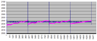

    尊敬的 Ron:
    感谢您的回答。  加载运算放大器的输出是一个好主意、但它没有改变结果。  我首先尝试将1M 电阻接地、然后尝试50k、但没有变化。  (这些测试是在执行了凯的建议后进行的。  有关详细信息、请参阅上述内容。)
    这里是负载前后的波形。  偏移值出现在 Kai 的 mod 之后--我不知道为什么。  每计数500uV、采样率为63.8kHz:
    每个窗格的最后一个窗格显示了向光电二极管添加最小光量的效果。  它就像魔法一样。
    "R3减少了振荡"意味着它 仍然会振荡、但仅在没有光电流时才会振荡。
    有些进步…  这是 R3=0时的结果、运算放大器输出端到接地端之间有一个1M 电阻:
    振幅已降至约4LSB。  振荡仍然存在、除了最后一个帧、我允许它看到一些最小的光。

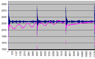

    您好 Kai 和 Ron、
    现在*这*是有道理的!  我刚刚 测试了电路的最后一个版本(R3=0、1M 从 OUT 添加到 GND)。  结果如下:
    前两个窗格打开了顶部荧光灯、器件位于铝盒中。  (箱子不是完美的护罩、因为上半部分和下半部分都涂有漆、并且彼此之间不存在电气接触)。
    窗格#3显示当我打开框并触摸设备时会发生什么情况。
    当我用一只手(覆盖传感器)拿起设备、同时将另一只手作为天线伸出头部时、窗格4会显示。
    窗格#5-8重复1-4、但顶灯关闭。  (7号期间我确实把手放在了空中、所以这就是它看起来与8号一样的原因)。
    请注意、蓝色迹线跟踪 Vref。  这里没有问题,但这是一个很好的考虑来检查它。
    所有这些都清楚地表明 、Kai 的分析是正确的、输入基本上是浮动的。  (好的、现在我想了。)

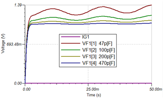

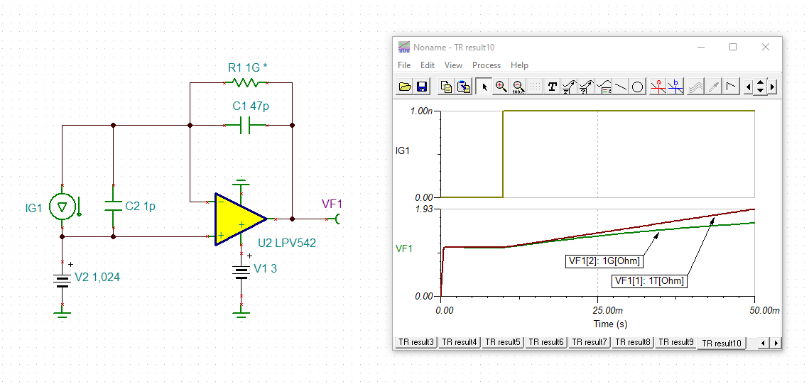

    尊敬的 David:
    是的、由于您的集成电容器非常小、即使是1Gohm 也仍然太小:
    e2e.ti.com/.../david_5F00_lpv542.TSC
    最终、与光电二极管并联的电阻器可以实现这一目的吗?
    Kai

    否、1.74M 太小。 请记住、50Hz 时47pF 电容的阻抗为68M。 因此、与光电二极管并联的电阻应处于相同的范围内、否则您会为电流产生增益。 我认为10M 是您应该使用的最小值。
    以下是使用1.74M 进行仿真的结果:
    100M 时:
    Kai

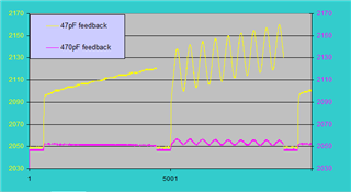

    我还使用 TINA-TI 找到了一些可能有助于50Hz hum 的东西。  我在 IG1中添加了50Hz 信号、并更改了反馈电容器以查看对输出的影响:
    当反馈电容器的值增大时、hum 会大幅降低。   硬件也是如此。

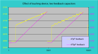

    硬件试验已经完成、它们确认了 TINA 模型。  这是一个正在集成的两个非常小的信号的图。  粉红色线集成了~1nA、黄色线集成了~3pA。  (是的、pico 放大器!!!)
    积分时间大约为170ms、 大约为50Hz 的8.5周期。   当我用手触摸设备时、您可以在第二个集成周期看到50Hz 拾取。
    上述两个反馈电容器之间的比较并不公平、因为严重影响3pA 光电流(黄色)的50Hz 拾取完全被1nA 光电流(粉色)淹没。  这两条线以不同的比例绘制、进一步模糊了结果。
    在黑暗中执行相同的测试时、结果 显示出更公平的比较:
    我必须"充电"、将我的套筒摩擦在一起、使50Hz 的捡拾台足够大、可以看到。  但是 、由于两个光电流都为零、因此结果仅受50Hz 拾取和运算放大器中某些非理想行为的影响。  这使得两个通道在相同的刻度上直接相当。  这表明反馈电容器的值会影响50Hz 拾取的振幅。
    该数据  是使用板载12位 ADC 获得的。  该 ADC 包含 一个内部10pF S/H 电容、如电路原理图最右侧所示。  没有任何模拟信号的外部导线或导线。  电路板布局优化了模拟迹线长度、全部为15mm 或更短、对于运算放大器输入、该长度要小得多。
    也许我们可以通过使用屏蔽走线和接地层来做更多的工作来防止50Hz 拾取。  下一个轮到您。  我们在这个论坛上得到的帮助非常出色、能够帮助我们了解我们所看到的内容。  感谢每个人的贡献。
