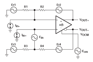

我有一个与 THS4551噪声分析相关的问题(但问题与所有 FDA 相关)。
当电阻器不同时、我尝试计算噪声增益。 关于 James Karki 的 SLOA054E、结果为2 /(Beta1 + Beta2)。
我理解在 SLOA054E 上进行的计算、但我不理解为什么每一个单端都有一半的 EOD。
1/是否只是为了简化计算?
2在实际生活中,如果我测量差分噪声,它将与在每个单端输出上测量的噪声相同,但乘以大约 sqrt (2),我错了吗?
3/是否可以使用公式§8 (如公式15)计算噪声增益?

    好的、Matthieu、我不是很想看、但我认为这里是您遇到问题的第13页部分、
    Karki 是在平坦频谱噪声和 RMS 噪声之间来回跳动的一种方法。 但是、当说下面的内容时、我认为他是为了表示每个输出上有1/2的输出 Vpp 噪声(取差分 RMS 乘以噪声功率带宽)-根据定义、 从差分转换为单端-如果您想考虑输出 RMS 差分噪声-不是很确定将其转移到0.707的两侧有多大意义、因为它们显然是相关的-毫无疑问、这是令人困惑的、
    我知道这是电阻器不平衡时的一个特殊情况、但它有助于我了解 FDA 中的更好噪声。
    因此、如果噪声在 FDA 的 OUT+和 OUT-之间相关、则差分噪声将是每个单端的两倍、而不是 sqrt (2)?
    我进行了一些测量、发现了 sqrt (2)比率、但这可能是由于我的测量方法(在输出侧使用平衡-非平衡变压器、在频谱分析仪上使用输入)。

    我还有一个问题(希望是最后一个问题)。 在具有不平衡电阻器的 FDA 上、R2对纹波的噪声贡献是多少。
    在 SLOA054E 中、噪声直接施加到输出端。
    这也是我的第一种感觉。 但是、我已经通过 Spice 仿真检查了这一点、但情况似乎并非如此。
    通过计算运算放大器 V-上 R2的噪声贡献、我可以获得与 Spice 相同的结果。 我找到了 ER2 *(R1 /(R1+R2)。
    然后、我将该值乘以噪声增益(2 /(Beta1 + Beta2))。 这样、结果与 Spice 仿真相同、但与 R2的噪声在输出端施加的是不可时钟的事实相矛盾。
    请听我说。
    您好、Matthieu、
      如果考虑其热噪声、R2将具有相同的影响、但会根据其对其他电阻器的值而增大/减小。 Kai 指出、每个输入的输入电压噪声 Ein 将有所不同。 此外、您还将具有不同的 Betas。
    Sima
    好的、Jim 编写的公式可能包含一个错误?
    R2对 EOD 的贡献似乎是(2*ER2*Beta2)/(Beta1+Beta2)²而不是 Er2²。 我还无法严格证明、但仿真也同意了这一点。

    您好、Sima、
    我阅读了您的文档、并有一些意见:
    ——关于迈克尔在一个平衡的案例中的等式,我毫无疑问是真的。 尽管如此、我发现23.089 nV/sqrt (Hz)而不是23.073 nV/sqrt (Hz)、但并不十分重要。
    关于 Jim 的不平衡版本等式,我很怀疑。 您将 ER1、ER2替换为功率噪声、但我假设 Jim 在电压中使用噪声(因为他使用的是方形噪声)。
    即使没有这个、我认为很难使用总结果来生成最终公式。 您的仿真可提供27.3nV/sqrt (Hz)。 如果我将 Jim 的公式用于电压噪声、我会发现27.07 nV/sqrt (Hz)。 如果我使用 Jim 提供的方程式、但将 ER2和 Er4替换为我之前写过的一篇文章、我会发现27.12 nV/sqrt (Hz)。
    两个结果相似。 这就是为什么我使用 PSpice 而不是 Tina TI。 在 PSpice (也在 LTSPICE 中)中、我们可以检查一个电阻器对总输出噪声的噪声贡献。 我在 Tina TI 不知道该函数、但可能是这样的。 通过使用 PSpice 和 LTSpice 进行检查、我再次发现 R2和 R4不直接贡献输出、而是将其噪声乘以2*Beta2/(Beta1+Beta2)或2*Beta1/(Beta1+Beta2)。
    Matthieu

    我们对方程式进行了一些内部讨论,我们同意 R2 (和 R4)对输出噪声的噪声贡献为2*Beta2/(Beta1+Beta2)(和 2*Beta1/(Beta1+Beta2))。
    因此、我们认为 SLOA054E 上的 VOD 最终等式存在误差(即使对总噪声的影响很弱、等式似乎也是错误的)。

    是的、在单端放大器中、R2的电阻器噪声直接施加到输出端、因为负输入端的电压为0V。
    但 FDA 的情况并非如此、因此我们认为下面的公式错误、Spice 仿真证实了这一点。
    您好、Matthieu、
    我想这里对噪声源如何应用于放大器有一些简单的误解。 如上文 Sima 所述、我们可以将反馈电阻器的电压噪声建模为位于放大器输出端的电压源。 运算放大器和 FDA 都是如此。 在这种情况 下、输出端电压源的增益必须仅为1V/V、因此电阻器的噪声将直接显示在输出端。 我们可以通过几种方法使用仿真来展示这一点。
    首先、我们可以使用 FDA 的理想模型来消除放大器产生的任何噪声。 (1T 电阻器仅用于收敛)。
    在本示例中、我已将所有电阻器的绝对温度设置为-273.15摄氏度、这将使其无噪声。 但我将电阻器 R3保持在27摄氏度
    运行输出噪声仿真可产生4.071nV/rtHz 的噪声、这正是27°C 时1kOhm 电阻器的值
    我们也可以对实际的放大器模型进行类似的实验。 在下面的电路中、我使用 THS4551放大器模型。
    在我的第一次仿真中、我再次将所有电阻器温度设置为-273.15摄氏度、以使其无噪声。 这样、 在1MHz 下测得的输出噪声值为6.67nV/rtHz、仅表示放大器的噪声。 然后、我将电阻器 R1设置为27°C 的温度。如果反馈电阻器噪声确实正如我所说的那样直接添加到输出中、那么的结果应为 TOTAL_Noise = SQRT (Noise_AMP^2 + Noise_R1^2)、在这种情况下、1MHz 时的噪声应为7.81nV/rtHz。
    当我在启用电阻器噪声的情况下运行仿真时、我确实会根据理论预测在1MHz 下准确仿真7.81nV/rtHz。 我希望这澄清了反馈电阻器噪声在放大器总输出噪声中的存在方式。
    Jacob
    您好、Jacob、
    我同意您和您的仿真、但您的情况是平衡电阻器。 SLOA054E 中的公式适用于所有情况、如果电阻不平衡、则公式似乎错误。
    换言之、如果您在仿真中更改了 exemple 的 R4 (仅 R4)值、我猜 total_noise 不会是 SQRT (noise_AMP^2 + noise_R1^2)、而是 SQRT (noise_AMP_RTI * NG)^2 +([2*Beta2/(Beta1 noise +a2)]]^R1)。
    Noise_AMP_RTI 为6.67nV/sqrtHz / 2 = 3.335nV/sqrtHz、因为在平衡设计中 NG 为2。
    只是为了清楚:
    -在平衡的情况下,没有问题,一切都好。
    -在不平衡的情况下,方程式似乎是错误的,我们对这一点以及对建议更正有信心。
