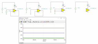

    此外、这里是 Tina TI 的一些测试用例。 所有这些都显示了使用 VCC/2的缓冲器的电流消耗没有差异、尽管在所有情况下、电流似乎都有点太高、我想知道该模型到底有多大的可用性。
    将任何输入设置到正电源轨会显示大约3mA 的电流消耗、这在我看来也是不合理的。

    当 OPAMP 由于输出级处于饱和状态而无法闭合反馈环路时、可能会发生这种情况。 然后、输出级的驱动器级尝试驱动输出级、使"其全部强度"超出饱和值。 一些比较器也会受到这种现象的影响。 但通常情况下、这是由 NPN 和 PNP 晶体管制成的芯片所导致的。
    [引用 userid="388058" URL"~/support/amplifiers-group/amplifiers/f/amplifiers-forumer/1120097/tlv2401-tlv2401-过度 供电电流-故障或虚假器件/4152621#4152621"]仿真模型未显示此行为、
    TLV2401的型号从1999年开始、非常有限。 我非常确信、它不会在不同条件下对电源电流进行建模。
    [引用 userid="388058" URL"~/support/amplifiers-group/amplifiers/f/amplifiers-forumes/1120097/tlv2401-tlv2401-过度 供电电流-故障或虚假器件/4152621#4152621"]如果此放大器显示此类关键行为、我希望在数据表中找到此类信息?]
    是的、我希望也是这样。 但数据表中通常未指定该值。
