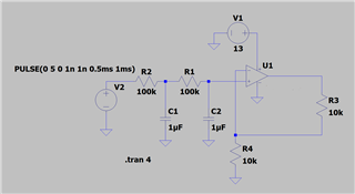

我将在非反相运算放大器配置中使用 LM7322、如下所示。
我获得的输出值比我预期的高约350mV。 当 PWM 的 Von = 5V、Voff= 0V 且占空比为50%时、同相输入的值为2.5V。 增益为2时、输出应为5V。 我将获得5.35V 的值。
该约350mV 的静态直流偏移对于非反相输入的0V 输入保持为真、因为它提供约375mV 的输出。 当同相输入上有5V 电压时、输出电压大约为10.4V。
当我探测运算放大器的反相输入时、它上存在大约600mV 的纹波、不确定原因。 当我在其位置使用 LM258运算放大器时、没有纹波。
有什么想法吗?
    您好、Jeevan、
    不要忽略 OPAMP 的高输入偏置电流。 它流经两个100k 电阻器、导致输出端出现不可忽略的压降、作为不需要的失调电压。
    Kai
    尊敬的 Kai:
    感谢您的快速回复。 从数据表中可以看出、输入偏置电流最大值约为1.5uA。 当2.5V 信号进入两个100k 电阻器时、这将提供大约12.5uA 的输入电流、这应该足够了。
    我是否有误解?
    耶万

    Kai
    1.5µA x 200k = 0.3V
    Kai
