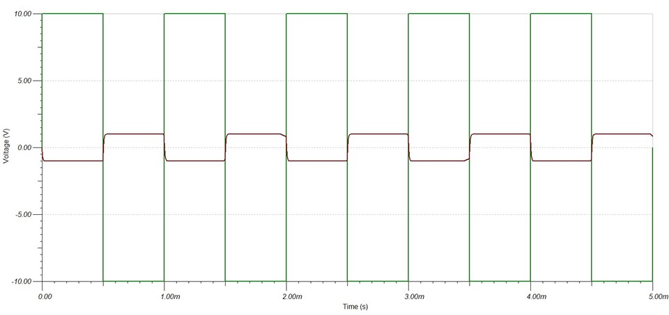

我正在设计增益为1/10的电路。 频率(最大值)= 10kHz。 RF = 86.6 Ω、Rin = 866 Ω。 对于 THS3091、这是一个稳定的电路。 我从未使用运算放大器设计过衰减电路。 我想知道这是稳定/可行的。

    为什么不运行 TINA-TI 仿真?
    小信号阶跃响应和频率响应表明电路不稳定、遗憾的是:

    我运行了一个 Tina TI 仿真。 正如我在帖子中所说的、信号的输入信号不超过10kHz。 您使用的是100MHz。 当我进行仿真时、我获得稳定的输出、波特图分析也显示出稳定的行为。 此分析是否可靠? 是否有任何理由不继续构建?

    50MHz 方波仅用于更好地可视化不稳定性。
    频率响应在大约740MHz 时呈现出一个巨大的峰值。 即使您的信号带宽较低、该电路也很可能在此频率下振荡。 为什么? 电路中不可避免的噪声来自 OPAMP、电阻器和电源电压、足以刺激启动振荡、即使所需信号不包含740MHz 的频率。

    嘿 Kai、在 THS3091这样的 CFA 上、您需要首先将射频设置得足够高以实现稳定性、这里的1k 欧姆射频和10k 欧姆输入看起来不错-您确实想知道为什么在如此低的速度下将这种器件用于衰减器、但它可以工作、
