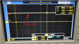

我的客户在产品中使用 LM258作为比较器、以比较同相输入信号输出与反相输入基准电压 LREF (VCC 上的电源电压为10.6V)。 该产品已批量发货260、000件。 最近、出现了28件故障产品。 具体的问题是 LM258的 PIN2和 PIN3短接至 GND。 客户通过拆下芯片并测量阻抗来确认问题。 下面是原理图和信号波形。 请帮助检查原理图中是否存在设计问题。 顺便说一下、您是否处理过类似的故障案例? 您能否提供解决方案或帮助进行故障分析? 谢谢!

    这不是正常的比较器电路。 R43、C17和 C22通常不会出现在真正的比较器电路中:
    请注意、C17正在杀死 LM258! 看看当 LM258的输出切换为低电平时会发生什么情况:
    e2e.ti.com/.../rogers_5F00_lm258.TSC
    LM258的输入变为负值、C17已存储足够的能量来破坏 LM258的输入级。
    移除 R43、C17和 C22、或者如 Jerry 已经提到的那样、至少直接在 LM258的输入端添加一个限流电阻器。
    也会增加限流电阻器 R45。
    Kai
