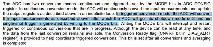

    您好、Timo、
    是的、您答对了、器件在触发转换后确实会进入关断模式(请参阅下面的数据表摘录)。 很抱歉不能早点赶上、但这确实解释了时序观察。
    在本节 中、如果您写入模式位、它也会重新启动连续转换、 因此、我相信您可以让它保持连续转换、并使用连续设置写入模式以对齐您的数据、而无需等待 ADC 唤醒。
    您好 Mitch、
    我尝试了您的建议、将器件保持在连续模式、并写入 ADC_CONFIG 寄存器以同步转换、但它也会重新启动、正如您的数据表中突出显示的器件之后所述。
    这意味着我的最佳选择是将器件保持在连续模式、而不同步转换。
    无论如何感谢您的支持。
