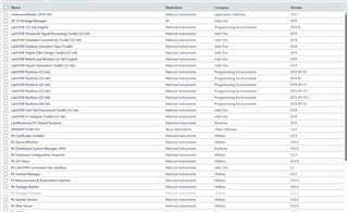

    我安装了以下运行时。  LMH6401 GUI 依赖于哪个运行时间?
    Jim、您好!
     GUI 应取决于2011版本运行时间。 此外、还报告了64位版本的运行时出现的问题。  下面是先前有关安装2011 32位 LabVIEW 运行时引擎 的主题:https://e2e.ti.com/support/amplifiers-group/amplifiers/f/amplifiers-forum/1015977/lmh6881eval-labview-run-time-engine-is-not-found-though-it-s-actually-installed。 希望这也能解决库问题。

    Jim、您好!
     以下是 PC 上安装的运行时:
     我能够让 GUI 在此版本上工作。 我想这将是您已经拥有的2014 32位版本、但也请尝试2015年。
    Sima
