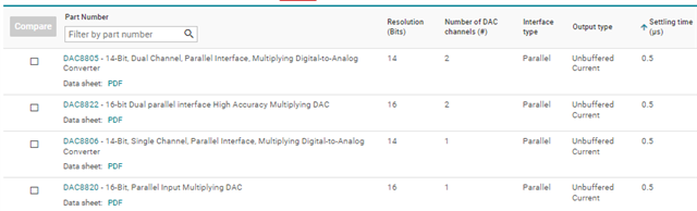

    这里有几个变量在使用。 AMC1301内的调制器时钟为20MHz、而不是10MHz、输出信号被转换为模拟信号、而不是数字(通常为 SPI)通信。 在数模转换方面、我不是专家、而只是在  https://www.ti.com/data-converters/dac-circuit/precision/products.html#sort=p112;asc;上查看我们的一些 DAC 产品观察几个传播延迟小于1uS 的14和16位 DAC、我认为可以肯定的是、生成模拟输出比使用数字滤波器更快。

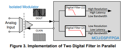

    然而、调制器输出的优势在于、您可以将相同的位流馈送到两个具有不同 OSR 速率的不同数字滤波器、如本文档所述。 有关调制器的预期分辨率与 OSR 值、请参阅表2。 https://www.ti.com/lit/wp/sbaa359a/sbaa359a.pdf
