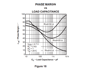

对于使用 TLV2784A 作为电压跟随器的应用、我查看了 TLV278x 的数据表、但在增益= 1时未看到频率响应规格。
您能否告诉我增益= 1时该器件的相位裕度是多少?

    仔细查看数据表中的图9、10、11、15、16、 17、18、20、21、...您会注意到、许多曲线都指定了增益"AV=1、增益为+1。
    相位裕度取决于您连接到输出的内容、通过运行 TINA-TI 仿真可以很容易地找到相位裕度。

    我相信你最有价值的数字将是图18。 为了方便您、我在下面复制了它。 正如 Kai 所说、相位裕度取决于您的输出和反馈。

    在 CL=10pF 的情况下、它似乎与 DS 不一致、其中 PM 大约为70-90、而仿真显示出更高的 PM (大多数超过100)
    在这种情况下、我认为 DS 上的规格应该更值得信赖、对吧?

    您仿真的是相位响应、而不是相补角。 请观看 TI 有关稳定性的培训视频系列:

    不过、应该注意的是、TLV2784的 Spice 模型非常旧(2000)、结果相当有限。

    我提到过相位裕度 超过100、我通过比较增益= 1时的增益和相位响应从波特图中计算得出、我认为它应该与数据表中的图18相同。
    我认为您发送给我的仿真结果显示了 ol 增益、您能否详细说明这是如何工作的?

    我通过"VG1"将激励直接应用于 OPAMP 的输入、并通过反馈路径查看 OPAMP 输出的输入。 这样、我就直接在 TINA-TI 中获得必要的增益和相位信息、因为"VM1"的增益和相位会自动以激励"VG1"为基准。 我可以直接看到增益为+1的位置以及该频率下的相位是多少。 我可以直接读取相补角。
    有一个要点:由于我断开了-IN /(-IN)和+IN /(+IN)之间的环路、OPAMP 输出和反馈路径不再看到 OPAMP 的输入阻抗。 但是、由于它们会影响"VM1"上产生的电压、因此我必须将它们从外部添加到"VM1"。
