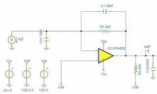

大家好、在尝试使用 OPA855设计 TIA 时、我看到一些稳定性问题。 这是电路和结果。
Schematic

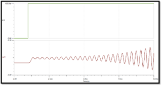

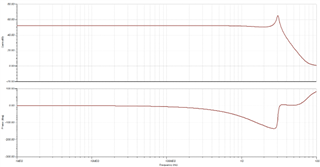

这里是交流和瞬态阶跃响应结果。
根据 TI 提供的 TIA 计算器 xls (0508.TIA_Calculator.xlsx)选择组件值。

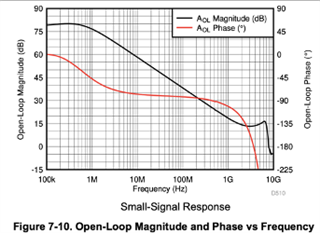

3GHz 附近的峰值似乎与数据表中所示开环响应中的类似峰值有关。
总的来说、开环响应不仅是单极、还显示了某种内部谐振、因此8GHz GBW 不可用。 您能否帮助您提供有关如何使用 OPA855实现1.5GHz 带宽 TIA 的输入?

    相位稳定性分析表明您的电路不稳定:
    e2e.ti.com/.../ravi_5F00_opa855.TSC
    您应将 R1增加到至少1k。 否则、将没有 C1来提供有用的相补角。
    不过、49°的相位裕度仍然有点低。
