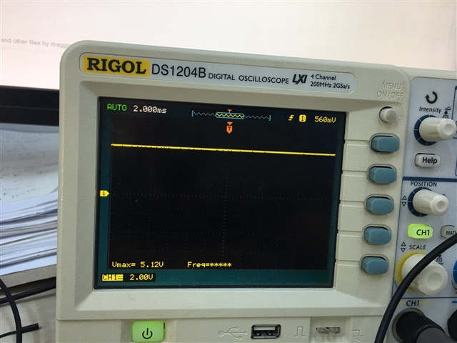

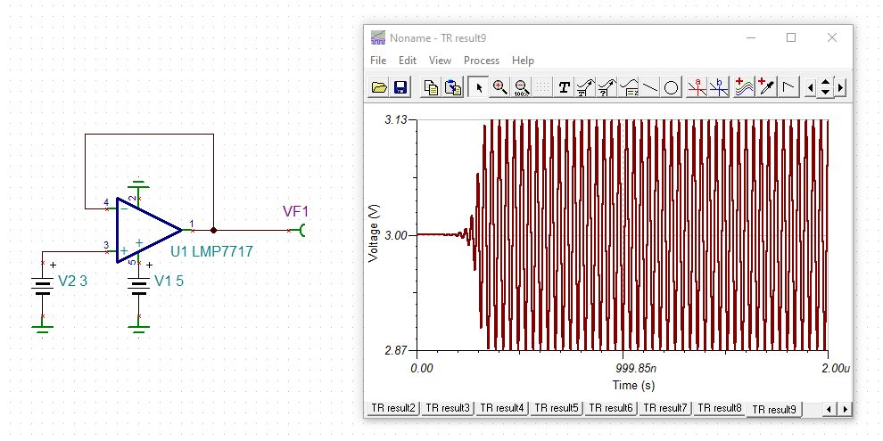

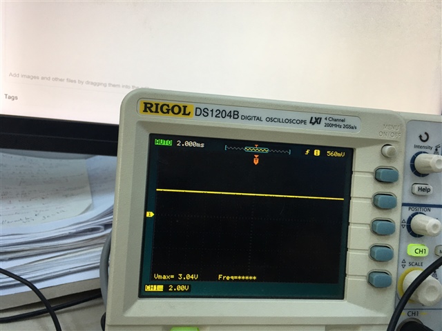

我在项目中使用 LMP7717作为缓冲器(电压跟随器)。
在下面,我添加了每个引脚上电压电平的示波器图像和 电路原理图。
为什么输出电压(PIN_1)如此嘈杂(失真)?
电路原理图;
PIN_1 (=PIN_4);
引脚3;

    您好、Enes、
    OPAMP 似乎会振荡、这可能是因为输出看到过高的负载电容?
    您已将什么连接到 LMP7717的输出?
    Kai
    Kai Klaas69、您好!
    实际上、现在没有任何东西连接到输出。
    大家好、Kai Klaas69、
    OPS320在相同电路和相同条件下工作正常。
    您好、Enes、
    您是否注意到 LMP7717的单位增益不稳定、但需要10V/V 的最小增益?
    e2e.ti.com/.../enes_5F00_lmp7717.TSC
    Kai
    我注意到了这一点。 我还在数据表中看到了这些信息。
    非常感谢 Kai
