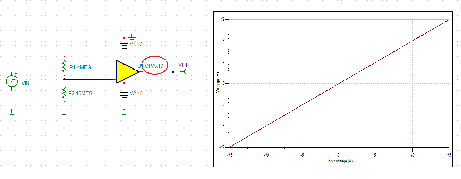

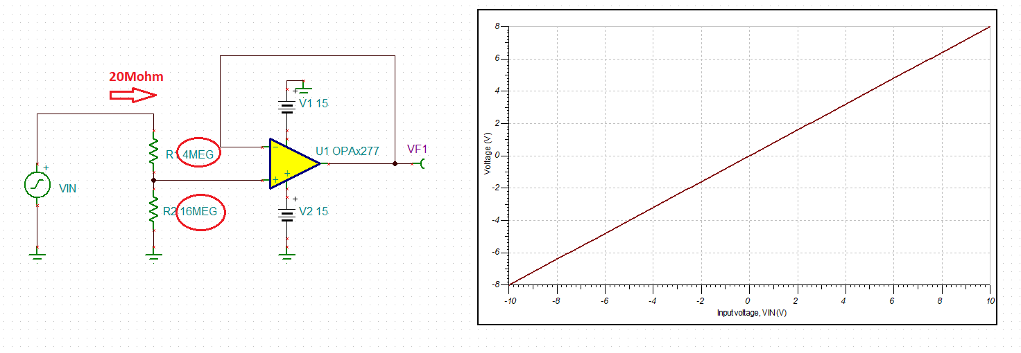

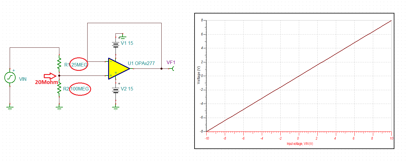

    添加到其他注释中、这里有两个选项:0.8 直流分压器、输入阻抗为20MΩ Ω、具体取决于 Rin 参考 点。
    但是、如果您担心 IB 与温度变化相关的误差、则应改用 CMOS 轨到轨输入/输出运算放大 器、例如 Rin_cm 为10TΩ Ω 的 OPA191 -请参阅下面的内容。
    e2e.ti.com/.../OPA191-20Mohm-divider.TSC
    e2e.ti.com/.../OPA277-20Mohm-divider.TSC
