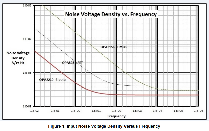

    您所说的"输入电压噪声"是0.1Hz...10Hz 频带中的超低频率噪声。 这一定不能与1kHz 时的"输入电压噪声密度"相混淆。
    OP07和 OPA627是完全不同的运算放大器、适用于非常不同的应用。 OP07包含一个具有 BJT (双极结晶体管)的输入级、而 OPA627具有 JFET。 两种晶体管类型在1kHz 和极低频率(0.1Hz...10Hz 频带)下表现出不同的噪声性能。 与 OP07相比、OPA627显示的1/f 输入电压噪声更高(数据表图1)、这使得噪声在极低频率下增加得更加频繁、而 OPA627在较高频率下显示的输入电压噪声密度更低。
    遗憾的是、TI 未在其数据表中显示 OP07的输入电压噪声密度曲线。 但此曲线可在 OP07的其他制造商的数据表中看到。
    Kai

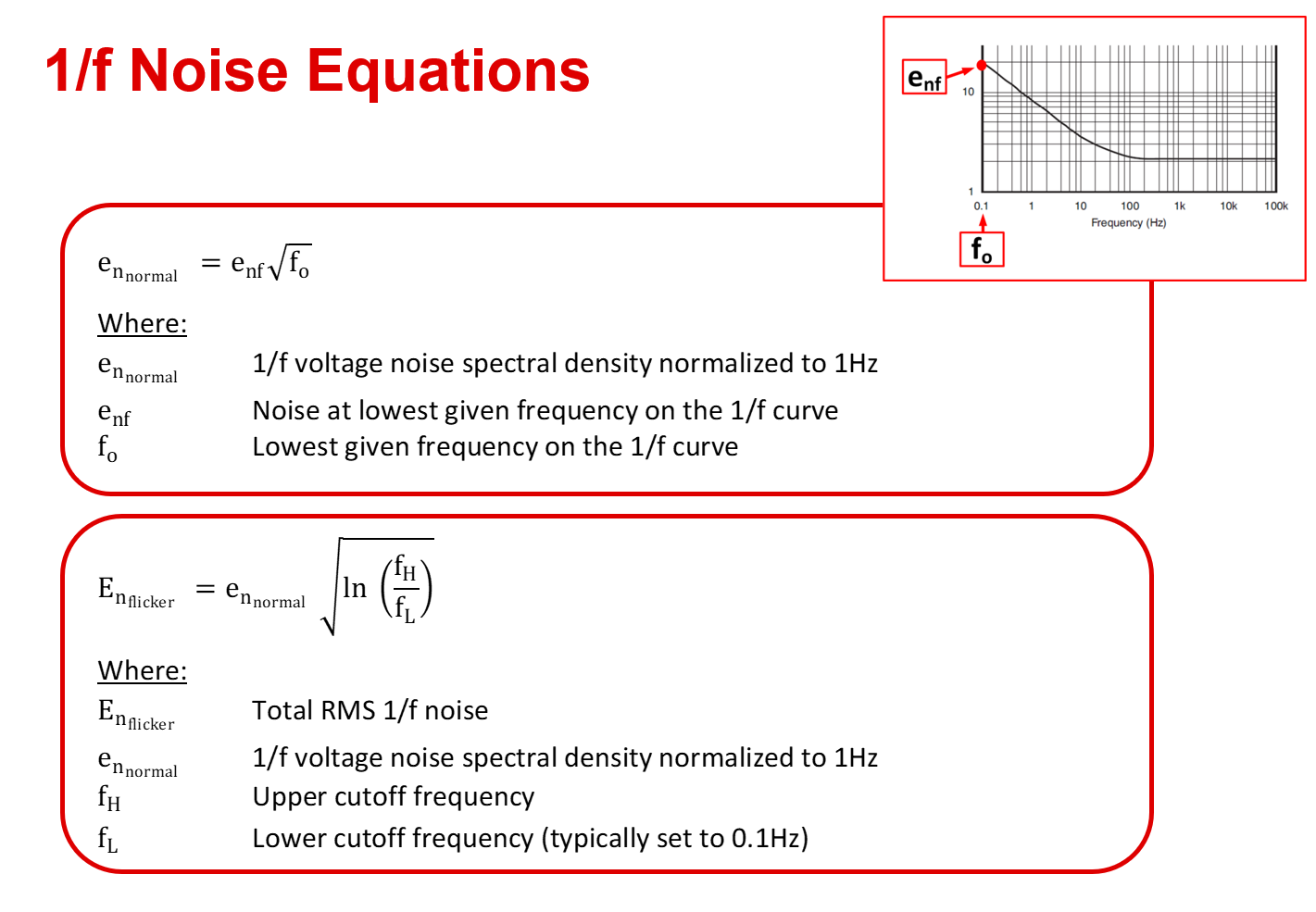

    除了 Kai 的解释之外、大多数放大器中通常有两个输入电压噪声频谱密度区域:低频(1/f)和高频(宽带)噪声。  在双极运算放大器(如 OP07)中、1/f 转角 频率低于 OPA627等 JFET 运算放大器中的频率、而在 CMOS 运算放大器中、1/f 转角频率最高(请参阅下文)。 因此、 当您谈论1kHz 时的输入电压噪声频谱密度时、您主要是指高频噪声、而输入电压噪声 限制通常是介于0.1Hz 至10Hz 之间的集成低频(1/f)噪声-这些都是完全不同的因素、也是更高的原因 1kHz 时的 OP07输入电压噪声与其较低的1/f 噪声无关。
    请在下面找到用于根据噪声的1/f 和宽带部分计算总噪声的公式-请参阅下面的。
