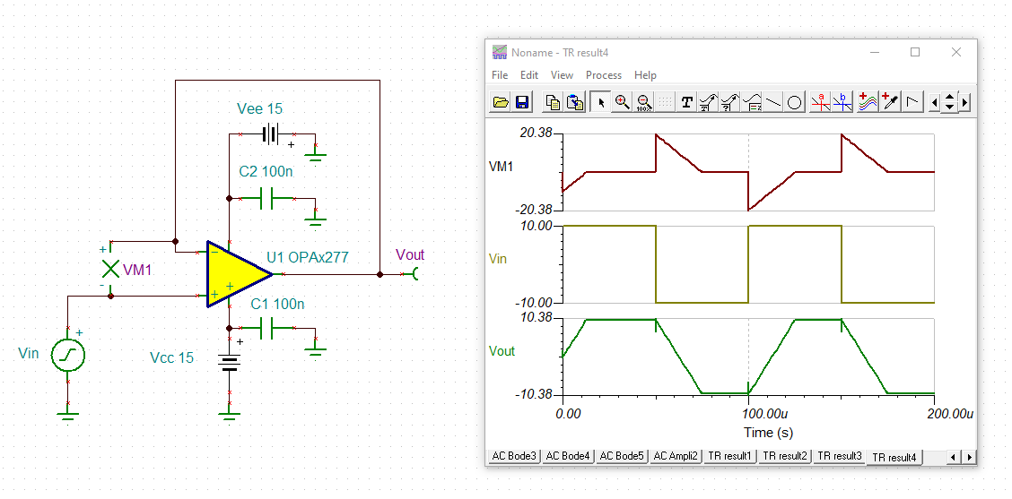

我正在设计将使用 OPA277的运算放大器电路。
OPAx277数据表的第7.3.3节解释了内部输入保护电路。
对单位增益跟随器电路的行为(干扰)进行了说明。
您能告诉我有关这种行为的一些细节吗?
(如果有波形数据示例等、将会有所帮助。)

"这可能会干扰单位增益跟随器应用的转换行为、"

    我将运行 TINA-TI 阶跃响应分析:
    e2e.ti.com/.../mesh_5F00_opa277.TSC

    嗨、Mesh-San、
    [引用 userid="111206" URL"~/support/amplifiers-group/amplifiers/f/amplifiers-forum 1132198/opa277-behave-of -unity-gain-looter-circuit"]"这可能会干扰单位增益跟随器应用的转换行为、"
    请查看 Kai 的仿真。
    OPA277的压摆率额定值为0.8V/usec、并不是很高。 如果输入未过驱动、假设从一个状态到另一状态的瞬时差分输入电压小于~0.7Vdc 或没有变化、则保护二极管钳位将不会打开、那么 OPA277可能适合 缓冲器配置。
    在标称运行条件下、Vin-跟随 Vin+节点且它们相等;输入之间没有较大的差分输入电压差。
    如果瞬时输入差分输入电压可能在仿真值较大的振幅中摆动、则第7.3.3节中的最后一句话将为真;OPA277不适用于缓冲器配置、但输入将受到保护、不会损坏。

    尊敬的 Kai:
    感谢您的回复和对电路仿真结果的介绍。
    我通过您的电路仿真结果了解失真点和输入电压/输出电压的关系。
