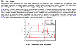

我对比较器的输入范围有一些疑问:在下面的第一个屏幕截图中、VIH 和 VIL 是指什么? 它是如何定义的? 它是否与电源电压 VS 有关? 它的输入不应该是模拟电压?

    不过、数据表中的一些图片显示 CMPIN 引脚直接连接到 VOUT 引脚、VOUT  引脚的电压范围为0V ~ 4V 或4V+。 如下面的屏幕截图所示。 如果0.4V 至1.4V 之间的电压处于未定义状态、也可以输出低电平(尽管数据表中的图片输出高电平)、即 ALERT 引脚输出低电平。 这样、无法正确检测过流状态、因为当 电压为0.4 ~ 1.4V 时、警报输出不确定。
