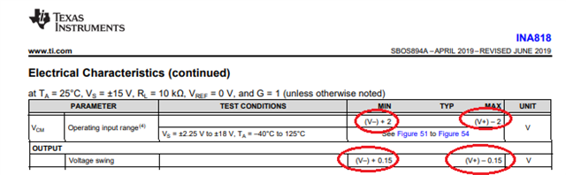

尊敬的马先生、您好!
我尝试使用器件型号为 INA 818ID 的仪表放大器来放大和降低 GMR 电流传感器的输出。 我的传感器能够生成最大400mV 的电压、其输出阻抗为2.5k Ω。 我将与该 IA 配合使用的增益电阻器是1k Ω、用于生成6的电压增益。 我对您的产品有以下几个问题:
1.该器件是否适合具有上述规格的 GMR 传感器?
2.当我将大约20mV 到250mV 的小电压直接施加到 IA 的输入端时,我不会始终获得6的增益。 换句话说、根据我作为信号向 IA 提供的电压、增益不是固定的。 这个问题是否有任何原因和解决方案?
请告诉我回答这些问题是否需要更多信息。
Sama Salehi Vala
    Sama、
    首先、INA818增益公式为 G=1*50k/Rg、因此对于 Rg=1k、增益将为51而不是6 -请参阅下文。  如果您需要增益6、则需要使用 rg=10k。
    输入和输出电压线性范围是电源电压的函数(见下文)、但未说明。
    此外、输入和输出电压的线性范围是输入共模电压和基准电压的函数、但您不会提供任何此类信息-请参阅下文。
    请 单击 以下链接下载 TI 工程计算器、并使用仪表放大器的 VCM 与 Vout 确定给定电源、基准和 VCM 电压的 INA818有效输入/输出范围。
