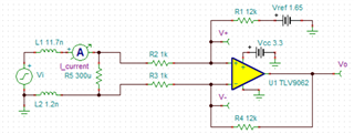

我正在使用 TINA-TI 来模拟 TLV9062的行为。 TLV9062模块来自此处 、www.ti.com/.../TLV9162

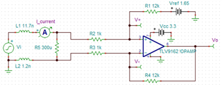

原理图如下所示。 R5是分流电阻、L1/L2是 PCB 板中的寄生电感。 此处的增益设置为12、10us 后、Vi 的单位步长为86.4V。

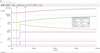

根据我的经验、Vout 应在10us 后从1.65V 增加到3.3V、但仿真显示 Vout 将下降到0V、保持34us、然后变为3.3V、这在这里是非常异常的。
我尝试使用另一个运算放大器 P/N、如 TLV9162、然后重试、结果似乎很好。
在这里、您能帮您解释一下吗? 为什么 TLV9062与 TLV9162有所不同、非常感谢。

    我不确定您要在这里模拟什么场景? 您的输入超出了运算放大器的输入范围、因此在这两种情况下、您将激活运算放大器的 ESD 结构。 目前、TLV9162运算放大器模型是比 TLV9062更不先进的模型、并且这些模型仅在绝对最大用例中正常工作。
    TLV9162模型正在更新为其他模型的标准、但目前不会对 ESD 二极管等结构建模。

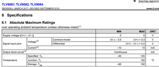

    请参阅下表、了解您在此处使用的器件的绝对最大额定值。
    在本用例中、您肯定会损坏两个器件。 请确保您的输入范围不超过您的电源电压。 另请参阅以下有关低侧电流感应的应用手册。

    您好、Jerry、
    此应用感应半桥低侧 MOSFET 电流、电感器 L1和 L2是 MOSFET 的寄生电感器。 我们需要知道运算放大器响应时间和 MCU 触发故障、然后在 OC 条件下关断 MOSFET。
    在启动期间、电感器将突破电流突然增加的限制、然后电流将增加。 当感测到电流330A 时、输出电压将约为2.85V、然后我们将关闭 MOSFET 以避免烧毁。 因此、在实际情况下、Vi 不会达到如此高的电压。
    我知道 TLV9062仅支持6V 电压、我们确认在安全环境下、我们的测试数据显示 Vi 最大值为4V。 但我们希望利用仿真来模拟最坏的情况。
    嘿、Wiky、
    该模型实际上仅描述了绝对最大规格内的性能、并且不会在器件中模拟任何类型的故障模式。 在这种情况下、可能会发生的情况是 ESD 保护二极管会导通、并且根据电流大小、会烧毁并使器件无法正常工作。 或者、如果电压过高但电流较低、则会以另一种方式损坏器件。 由于 EOS 损坏、这两种情况都会导致运算放大器无法正常工作。
