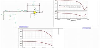

我以前曾问过这个问题,不幸的是,我似乎无法成功地进行这种衡量。 我有一个具有5k Ω 增益的 TIA、该 TIA 通过高速光电二极管(连接到 PCB)连接到裸片。 我们具有大约1-50MHz 的所需信号。 根据 PD 制造商的说法、二极管应具有低于 pF 的电容、由于我们只需要最大50MHz 的频率、因此我们添加了一个33pF C 来限制带宽。
左侧的大黄色块将包含光电二极管、并闭合环路。 在我们的测试板中、我们还没有光电二极管、我们通过0欧姆电阻器闭合 PD 连接 PCB 上的环路。 与818的反相输入上的33pF 相比、二极管的电容应该很小、因此我希望我们可以在没有 它的情况下测试电路。 遗憾的是、我无法很好地同意我预期的跨阻增益(5k)~ 74dB。 我们有 MMCX 连接器、因此可以清晰地过渡到 VNA 电缆。 我们为"分流电容器"选择了1nF 和4pF、并将输入和输出匹配为50欧姆。

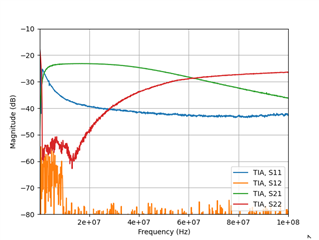

s 参数如下所示:
是否有人可以提供一些指导、说明我们如何从这条曲线返回到互阻抗曲线?
如果有任何帮助、我们将不胜感激!

    尊敬的 Dominik:
    将如此多的组件放入反馈环路会产生相反效果、因为每个组件和相关的铜走线都会增加不需要的寄生电感和杂散电容。 使用解补偿2.7GHz 运算放大器时、应将反馈环路中的组件数量限制为绝对最小值。
    这对 VNA 电路也有效。 使用所有附加组件、您可以对原始电路进行大量更改、因此无法测量 TIA 的真正性能。 因此、我会放弃 VNA 电路、但会使电路尽可能简单、只需信任仿真。 您几乎无法完成更多任务。
    我会选择该电路:
    e2e.ti.com/.../dominik_5F00_opa818.TSC

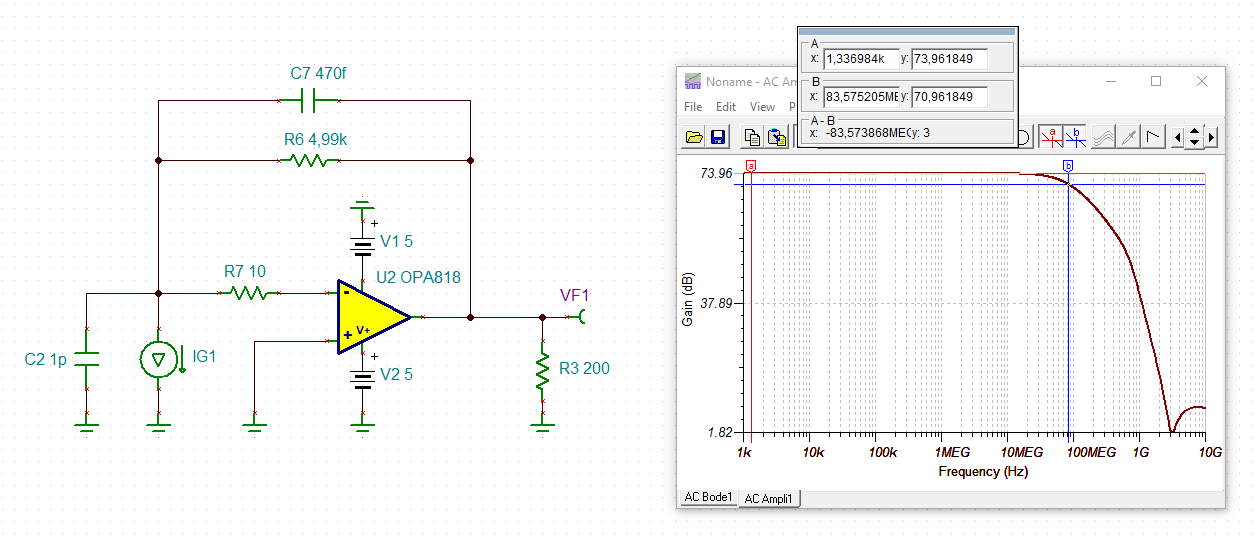

    为带宽留出位余量、以考虑组件容差和寄生阻抗。 我选择了84MHz 而不是50MHz。 只将一个4k99电阻器和一个0.47p 电容器放入反馈环路、不再需要任何组件。 请记住、OPA818是2.7GHz 运算放大器、不是2.7MHz。 频率响应和脉冲响应是完美的、相位稳定性分析显示了60°的极好相位裕度。
    e2e.ti.com/.../dominik_5F00_opa818_5F00_1.TSC
    你还需要什么?
    Kai
    感谢您的推荐和电路示例! 我了解您的来源(限制组件数量等)、但遗憾的是、在将二极管放置在 PCB 上之前、我们需要一种方法来说明此电路正在工作。 我们正在与其他公司合作、在此使用未封装的组件。 该过程的末端具有高度易失性、因此二极管的耦合损耗可能很高。 在将 PCB 传输到它们以进行二极管的封边和粘接之前、我们需要至少提供一些表明电路工作正常的指示。 这样,如果最终结果不起作用,我们就可以更轻松地排除故障,避免责任游戏:) 我们可以在验证后通过取下串联电容断开此测试电路的物理连接, 假设我们可以在仿真中显示它不会显著改变电路的行为。 我认为我们非常接近现有设置、3dB 点就是它应该达到的水平、这可能是由于大33pF 分流电容器主导了额外的寄生效应。 唯一缺少的是将该 S21转换回实际的跨阻增益。

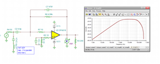

    嗨、Dominik、您的请求很常见-这里是有关这一点的原始文章、
    e2e.ti.com/.../Here_2700_s-an-easy-way-to-test-Zt-article-steffes-1998.pdf
    在这里、我修改了 Kai 的文件以生成输入信号。 为分流器 C 使用极低的 L X2Y 电容器(Johannson)可提供从大约2MHz 到超过100MHz 的平坦输入激励-衰减极大。 那么、这是使用此技术的输入信号-电流很小、但实际信号也是如此、
    通过观察放大器输出、可以看到该预期增益-这可能会通过50欧姆到达 VNA 50欧姆感测路径、因此、是的、 如果您可以测量、则电路可能正常工作-我继续在 V+输入上添加了偏置电流消除功能- JFET 输入不需要该功能-通常在 ZT 增益<200k 的情况下、我们将使用双极输入运算放大器、如 OPA855、
    我应该看一下我的文章、将50欧姆串联端接忘在电容分压器中-这些电容器短路、以便第二个50欧姆串联将其电流驱动到两个电容器中、看起来是正常匹配的。 我还将输出网络设置为 VNA、
    尊敬的 Dominik:
    应该注意的是、C4的电感并没有影响此电路的性能、而是 C4无法实现的自谐振:
    e2e.ti.com/.../dominik_5F00_opa818_5F00_2.TSC
    在上方、您可以看到电感("L1")在1PH 至1nH 之间运行的仿真。 看看当电感增加时、自谐振频率如何下降。 250pH 为318MHz、500pH 为230MHz、1nH 为160MHz。 因此、如果您想要验证原始电路的84MHz 转角频率(请参阅我之前的仿真)、自谐振频率应明显高于84MHz。
    这对您意味着什么?
    1.不应增加太多 C4。 100nF 肯定会太大。 在 nF 范围内住得更好
    2.保持 C4的电感尽可能小。 C4的0402封装比0805或1206好得多。 并联可以有所帮助、但前提是电容器以实心接地层为基准并靠近在一起。 "夹在中间"是一种补救办法。 或者按照 Michael 的建议使用 X2Y 电容器。 遗憾的是、大多数 X2Y 电容器具有较高的制造容差。
    高于 C4自谐振频率的频率响应显然是虚电路、主要由寄生效应行为决定。 您无法使用此频率范围来检查您的电路是否正常运行。
    还有另一点。 您可以增大 R4。 通过引入高通滤波的下角频率、这将在较低频率下产生曲线。 请参见上面的曲线。 但将 R4增加10倍也会将输出信号降低10倍:
