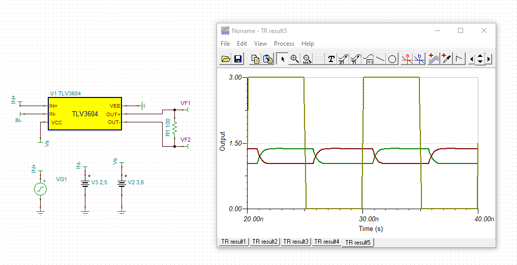

我尝试使用 TLV3604器件在 PSPICE 中创建简单原理图。 但是、我没有通过以下错误启动瞬态仿真:
错误(ORNET-1110):零件 U1没有"模型"属性。
如何解决此问题?
    感谢您提出问题。 这个项目文件夹似乎有两个部分、而你放置的那个文件夹没有任何与它相关的模型库。 您可以做的是:
    1.删除该部分。
    2.单击"放置零件"(或快捷方式 P)
    3.侧面将出现一个窗格。 选择第二个'TLV3604'库。
    4.然后在器件列表中选择 TLV3604器件。 它应该看起来像 比较器符号、而不是矩形。
    请告诉我这是否有意义。 同时、我将尝试修复此问题并发布新的模型项目文件夹。

    您好、Chi、
    遗憾的是、我没有看到第二 个'TLV3604'库。 我只有一个 TLV3604看起来像矩形。
    我是否需要重置设计缓存或更新库? 如何做到这一点?
    您好 Vsevolod、
    在 TINA-TI 中工作:
    e2e.ti.com/.../vsevolod_5F00_TLV3604.TSC
    Kai

    您好 Vsevolod、
    很抱歉耽误你的时间。 您可以尝试附加的文件吗? 我选择了工作部件。
    e2e.ti.com/.../tlv3604_5F00_pfti.zip
    阮,谢谢!
    现在它起作用了!
