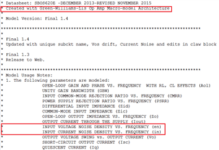

我正在使用来自 TI 网站的 Spice 模型来实现 OPA549运算放大器、链接如下: https://www.ti.com/product/OPA549
我将检查 LTSpice 仿真中提供的输入电压噪声和输入电流噪声密度、两者都提供了与 OPA549数据表中指定的值不同的值。
对于电压噪声密度、我使用以下原理图、这会导致输入电压噪声为54nV/Hz (@1kHz)、而不是数据表中给出的70nV/√Hz (@1kHz)。 此外,我没有看到低频噪声增加到~10Hz 以下:
测得的电流噪声密度也为0.198pA/Hz (@1kHz)、而不是数据表中的1pA/√Hz:
验证噪声值时是否出错、还是 OPA549 Spice 模型错误? 如果错误、我们如何才能获得正确的版本?
    尊敬的 Thomas:
    我不认为 OPA549 的电压和电流噪声在 pspice 模型中建模。 下面是 TI 模型上的典型网表查看器、其中显示了对输入电压和电流噪声进行建模的关键参数、下面的网表示例在 OPA192运算放大器中捕获。
    如果您有其他问题、请告知我们。

    您好、Raymond、
    感谢您指出这一点。 如何将噪声添加到此模型? 我以前从未这样做过,也不知道该怎么做。
    Thomas
    尊敬的 Thomas:
    如何将噪声添加到此模型?
    封装中包含了有关噪声主题的系列运算放大器噪声培训视频。 本系列共有9个视频片段。 当然、仿真 是在 TINA-TI 中完成的。 熟悉手工计算和仿真工具后、您可以通过 LTSpice 重新创建它(TI 不支持该工具除外)。 或者、您也可以使用 TINA-TI 工具来执行此操作。 您可以通过以下链接下载免费工具。
    https://www.ti.com/tool/TINA-TI
    以下是您可以构建自己的噪声模型的视频剪辑、当我们没有正确的噪声模型或缺少 OPA549中的噪声模型时。 您可以根据 OPA549的数据表提供的数据生成/重新创建噪声模型图。
    https://training.ti.com/ti-precision-labs-op-amps-noise-verifying-noise-model?context=1139747-1139745-14685-1138803-13844
    我们可能会要求建模工程师为您提供一些信息、以便您能够生成接近数据表中发布的数字的电压和电流噪声图、但此任务可能需要一些时间、尤其是在假日季。 请告诉我们可以提供哪些帮助。
