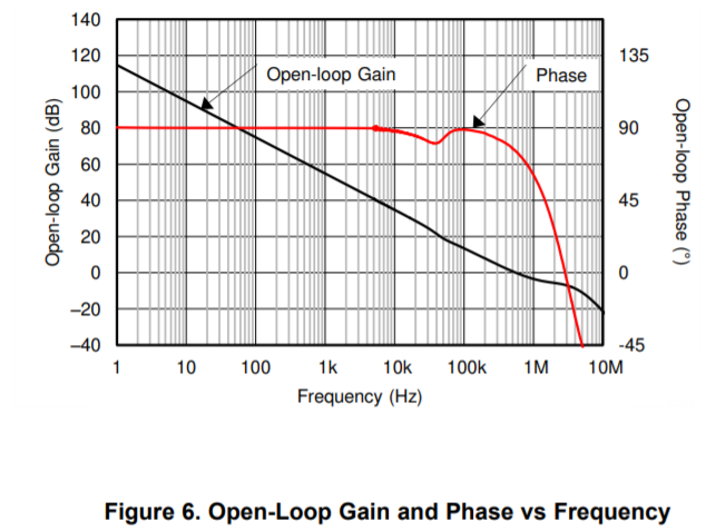

需要运算放大器 IC OPA187IDBVT 的大信号电压增益值。
    您好、Shanmuga、
    大信号电压增益是运算放大器开环电压增益 AOL 的另一个术语。  OPA187IDBVT 数据表在开环增益标题 AOL 下的第6.7和6.8节"电气特性"表中列出。  kΩ、对于部分6.7中列出的高压工作条件、AOL 最小值为132dB、TA =–40°C 至+125°C、VS =±4V 至±18、V、(V–)+ 0.3V < VO <(V+)–0.3V、RL = 10 μ s 时、AOL 典型值为160dB。
    此外、部分6.9中提供了 AOL 与频率间的典型特性图。
    但愿这对您有所帮助。
    此致、Thomas
    精密放大器应用工程
    谢谢 Thomas,
    我获得了所有必需的详细信息。
    另一个小问题是、数据表中的 PSRR 值是伏、您能为我提供 dB 上的 PSRR 值吗?
    SUIRYA
    您好、Shanmuga、
    0.01µV μ V/V 表示160dB、1µV 等于120dB。
