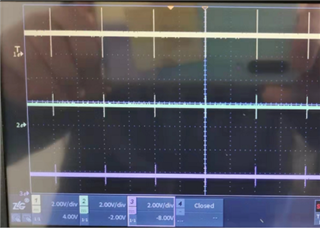

在启用 REF2之前、我们花了很多时间才能看到 PA 块工作、为什么? AFE03x 的数据表中未明确说明这一点。 如果不启用 REF2、我们将无法在 PA_OUT 上看到任何内容。
第二个问题是有关 RxPGA1的增益。  我们将   RXPGA1/RXPGA2的增益从0.25/1更改为0.25/4,然后更改为0.5/1,并  获得以下屏幕截图:
RXPGA1_GAIN = 0.25 RXPGA2_GAIN = 1.
从上到下:
CH1:RxPGA1_IN (直流:2V,交流:4Vpp,Vmax:4V)
CH2:RxPGA1_OUT (直流:1.96V、交流:1.98Vpp、Vmax:2.3V)
CH3:RxPGA2_OUT (直流:1.96V、交流:1.98Vpp、Vmax:2.3V)
屏幕截图1.

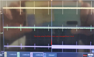

RXPGA1_GAIN = 0.25 RXPGA2_GAIN = 4
从上到下:
CH3:RxPGA2_OUT (直流:1.96V、交流:3.8Vpp、Vmax:3.8V)
屏幕截图2.

对于 RxPGA1_OUT、我们没有根据增益值0.25和0.5获得预期的振幅。 我们是否有任何不能正确理解的内容?
如果有任何意见,将不胜感激。
    请忽略第二个错误的问题。 抱歉。 我们只是在做更多测试时注意到了这一点。
    很抱歉、您花了大量时间了解 AFE03x IC。 坦率地说、如果不彻底了解 IC 中的每个分立功能块、这不是一个易于理解的 IC。 该 IC 在模拟信号、数字信号、ADC/DAC、SPI 接口、PWM、 滤波、寄存器控制、功率放大器、过零检测等集成到小芯片上、很容易就会混淆每个内部构建块及其如何链接到应用中。
    要回答您的问题、是的、您在问题1中提到的功能块都将记录在案。 我捕获了以下相关图像。 首先、所有内部模拟信号都需要具有直流偏置、这是通过 REF1和 REF2控制的。 尽管默认值为0或禁用、但它们必须在 AFE03x 初始化后全部打开。 如果您确实使用了该函数、则 ZC 或过零块(用于检测交流传入信号)是一个例外。
    如果不正确偏置运算放大器电路、运算放大器将无法工作、尤其是在使用单电源轨的情况下。 在我们的日常运算放大器支持中、一些工程师未正确偏置输入共模电压、并想知道为什么一个简单的电路无法正常工作。 通常、我们必须解释数据表要求是什么、并向工程师展示如何解决问题。
    我能说同样的语言,你的手很好。 请通过 E2E 论坛申请"友谊"请求、一旦我们能够建立私人联系、我将为您提供帮助。 如果您能够联系您所在地区的 FAE、您可以通过我们的工程师获得更多支持。 如果没有、我们可以提供电话或视频链接、如果您需要进一步的帮助。 (我之所以提供这位助手、是因为我们将外出度假、在接下来的两周左右、您将不会获得太多支持)。
    与第9.3.5节中的状态一样、REF1和 REF2块是初始化 AFE03x 内部运算放大器电路的关键。 如果没有任何一个模块、某些运算放大器将无法正常工作、或者根本无法正常工作。 PA_OUT 由0x03h 寄存器控制、该位也默认 为0。 假设您激活了 PA_OUT 位、并且忘记激活 REF1和 REF2位。 然后、Tx (或 Rx)运算放大器不会将信号正确传输到 PA 的输入端。 在这种情况下、REF2=1会启用 PA、但数据无法到达 PA 的输入端、因为 REF1块中的运算放大器未打开或输入共模电压配置不正确。
