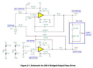

对于 OPA455 -在正电源轨上为0V (GND)和负电源轨上为-150V 的器件供电是否电气正常?
我有一个应用、在该应用中使用两个 OPA455将是有益的-一个驱动信号的正极部分、另一个驱动负极-我需要驱动的信号
需要~+100V 和~-100V。
在这些条件下、该器件是否能够向2K 欧姆的负载提供~45mA 的电流?
约翰·W
