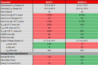

    由于客户尝试测量3.8mV 的差分电压、因此他们的测量值很可能会围绕您显示的测量值波动。 INA271的最大偏移电压为2.5mV、因此110mV 的输出电压可能是完全合理的。 如果我们进行数学运算、110mV / 20 = 5.5mV、因此很有可能偏移为5.5mV - 3.8mV = 1.7mV。 同样、失调电压可能为负、这说明70mV 低于预期的76mV。
    客户需要考虑的几个选项可能包括增大分流电阻器的尺寸以增大测量低端的压降(但缺点是增加分流器的功耗)、 或选择具有低得多偏移的不同电流感应放大器。 一个示例是 INA281、在室温下最大偏移仅为0.5mV。
