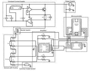

我正在构建一个物联网电路、使用开尔文的4线检测电阻变化。 我实现了一个恒流源、为我的两个串联连接的50mA 传感器供电、每个传感器的输出大约为15mV (我通过添加一个串联的20欧姆电阻器来引入1V 共模电压)。 现在、我已将两个传感器的两条电压输出导线连接到 INA2332的两个差分输入、并设置增益100、如原理图所示。
当我测量放大器 A 的电压输出时、它提供1.39~1.41V、这不是理想值、但没关系、而放大器 B 的输出仅为150mV。 我甚至像以前的一些职位所建议的那样,把这一提法提到地面。 有人能告诉我我出了什么问题吗?

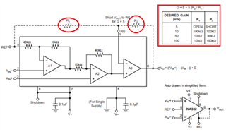

    查看 INA2332原理图、我不确定电阻器器件型号的电阻值是多少。 引脚1 (RGA)与引脚12 (REFA)之间的电阻器是否为10千欧姆电阻器(103)?  然后、有两个来自引脚1 (RGA)和引脚13 (VOUTA)的串联电阻器、一个为10千欧+ 184千欧(103 + 184)。 它们的总电阻是否为194千欧? 如果这些电阻值正确、INA2332输出级运算放大器将为-19.4V/V
    如果 INA2332两个运算放大器输入级的增益为5V/V、而第二级增益为-19.4V/V、则总增益将为97V/V 您提到的增益为100V/V、因此如果这些电阻器值正确、增益将接近。 请验证电阻器值。

    增益电阻器的值为10kOhm 和180kOhm。 我只是想知道我的原理图是否正确、或者我是否缺少一些东西、因为我已经尝试过3个 IC、所有 IC 都有一些问题。
    您好、Kumar、
    好的、是的、我现在了解了电阻器标记以及这两个电阻 器如何相加 形成190千欧反馈电阻。

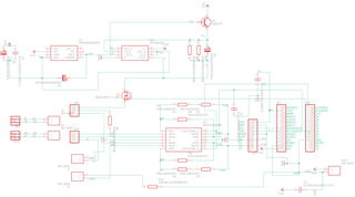

    我一直在尝试跟踪 原理图。 看起来增益和反馈电阻器连接、电源和关断引脚已正确连接。 但是、  不清楚4线开尔文电路如何连接到 INA2332输入。 您是否可以提供与 J1、J2、JP4、JP5等的4线传感器连接的图示?

    问题已部分解决。 不过、我会向您提供我的模拟部分原理图。
    您好、Kumar、
    我很高兴听到您解决了 INA2332电路的问题。 感谢您提供更详细的应用原理图。

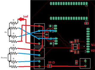

    为了帮助您更好地理解、我将在这里尝试描述我的设置。 我有一个 PCB 传感器、其中一个端面 Rx 作为实际传感器、另一个端点 Rcomp 用于温度补偿。 该传感器放置在温度室中、我在这里更改温度、4根导线连接到温度室外的器件。 但愿这对您有所帮助。

    我再次进行测量、增益仍在变化、我不确定原因。 我要附加在26°C、30°C、35°C、40°C、45°C 和50°C 下进行测量的结果 我还在附上电路板照片、供您查看、以防我错过 something.e2e.ti.com/.../Result121121.xlsx
    由于数据表中的 Vcm = Vs/2且我的 INA2332电源是 Arduino 提供的3.2V、因此我将一个20Ω Ω 电阻串联以引入1V 共模电压是否存在问题?
    Kumar Sunilkumar Pawar
    您好、Kumar、
    INA2332的输入仅关心差分输入电压、因此 用于引入1V 共模电压的20Ω Ω 串联电阻器不是一个因素。
    BTW、您的恒定电流是多少? 1V/μ s = 20Ω。 RX 和 Rcomp 是否存在自发热问题?
    从图中可以看出、Rx 和 Rcomp 的温度(电阻器上无电压)不会跟踪。 两个电阻器应随温度的变化而上下移动。 我看不到这个。
    请查看以下列表。
    RX 和 Rcomp 必须彼此相邻、以改善温度跟踪。
    2.要求温度室有气流或循环空气。 如果这是一个静态烤箱、您将具有局部加热/冷却功能、并且温度的变化可能会很高。 RX 和 Rcomp 之间的温度跟踪不良。
    3.使用6.5或7.5位便携式 DMM 并验证  Arduino 中的 ADC 是否稳定且可重复。 检查您的 LSB 过热情况。
    4.确保 INA2332的配置在整个温度范围内保持稳定(我假定整个固定装置都放置在温度室内)。
    5.确保电流源在整个温度范围内保持稳定和精确。

    1. Rx 位于前面,Rcomp 位于同一 PCB 的背面,就像这样 (这是前面)
    2.是的,气候室有空气循环。
    3.我会这样做。
    4.只有传感器被放置在腔室内,电路被放置在室外。
    5.我要这么做

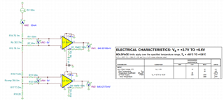

    我已经执行了仿真、我要附加文件、请访问 look.e2e.ti.com/.../Ver3_5F00_Sim.TSC
    Kumar Pawar
    您好、Kumar、
    我认为您的计算问题是存在的。
    INA232中指定了 Vos、最高 可达±8mV (即参考输入或 RTI)。 由于 GAIN=100V/V、输出端看到的实际电压偏移在100中增益。 在仿真中、输入端的646.692mV/100 = 6.46mV (RTI)短路。
    在 Arduino 处理器中、需要从偏移量中减去测量的 Vout、偏移量是 Rx 的实际 Vout_Rx = Vouted_Measured_Rx - Vout_offset_Rx、然后您可以在 Rx 和 Rcomp 之间对输出电压进行比值。 此外、Voffset 的温度系数也 为±5uV/C 如果您希望非常精确、还需要考虑温度漂移。

    我的意思是、从前面几个注释中提到的仿真中获得的 Voffset 结果为  :646.692mV/100 = 6.46mV (RTI)
    INA2332器件中的 Vos 在 25°C 时的额定电压范围为±2mV (典型值)至±8mV。 对于仿真、PSpice 模型工程师会仿真 ±2mV 的典型 Vos。 在本例中、模型人员使用6mV 作为典型 Vos 图。 我不知道其背后的原因。 该器件中的 Vos 可能偏置为高电平、建模工程师决定改用6mV (RTI)数字作为典型值。
