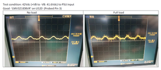

客户发现预处理过程中的故障率很高,请就此申请提供一些建议!
输入:

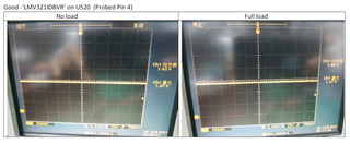

我们发现良好的单位输出如下所示:

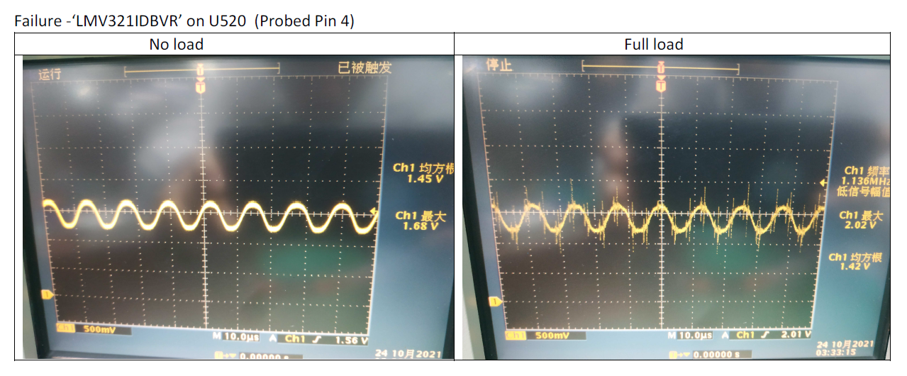

异常输出:

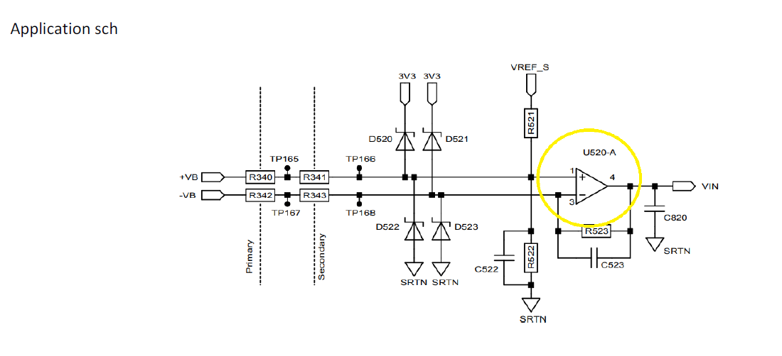

原理图:

    如果提供了组件的值、这将会有所帮助。 然而、不需要的信号似乎以大约100kHz (10us 周期)的频率振荡
    删除 C820将解决此问题。
