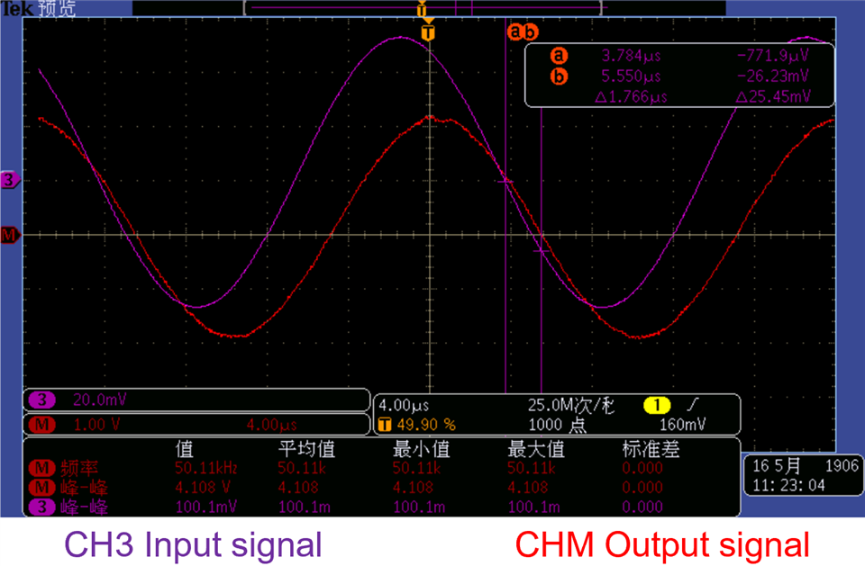

在 AMC3302EVM 上进行测试、幅度为,±50mV 的正弦波输入、输入和输出的延迟为1.7us。(如下图所示)
在数据表中未找到正弦输入的延迟数据。
 需要正弦和阶跃信号输入的 AMC3302延迟时间。 (要参考的任何测试条件)
    您好、Morty、
    数据表的6.10节中指定了延迟。
    Kai
