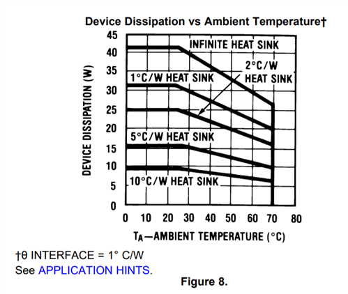

    如果我们使用58100X 散热器及其数据表中的热像图、我们可以看到散热器的热阻是空气速度和耗散功率的函数。 当空气速度 为零时、会发生最坏情况下的散热器到空气的热阻。   由于我们没有有关散热器的完整信息、因此让散热器到环境的热阻 ϴHS Ω A 使用10°C/W
    然后、根据 LM675数据表中的图8、我们可以得出最大功耗。 如果环境温度为25°C、则最大功耗为10瓦。
    在最坏情况下、可通过以下关系找到运算放大器最大交流功耗:
    Popa (MAX_AC)=(2∙V+2)/(π2∙RL)
    转置方程并求解 RL
    RL =(2∙V+2)/(π2∙Poa (MAX_AC))
    对于 V+= 15V、 Poa (MAX_AC) = 10W
    RL =(2∙15 V2)/(π2∙10W)= 4.6 Ω
      这应使您非常接近可用于所述条件的最小负载电阻、并且散热器的 ϴHS Ω-A 约为10 °C/W
