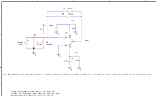

你好。 我们从客户那里得到这种情况、他们发现通过 PSpice 仿真时 OPA145的输入电流非常高。
请参阅下面的完整输入查询:
'下面电路中该运算放大器的输入电流几乎等于源极电流-考虑到输入阻抗为10^13欧姆、情况不应如此。 模型是否损坏? 我正在 PSpice (带附件)中使用德州仪器(TI)运算放大器库"
我想请您确认这一点、因为我们当前的项目中没有 PSpice 工具来支持此查询。 根据他的电路、他似乎想配置一个交流积分器运算放大器。 但是、由于他将交流信号直接连接到反相输入、因此看起来它们实际上是通过接地的同相引脚连接的。
对此有什么想法和确认吗?

    您好 Archie、
    我无法查看 OPA145跨阻电路的详细信息、因为图像太小。 但是、由于您关注的是 OPA145仿真模型的输入偏置电流、因此我设置了一个简单的电路、并使用 TINA-TI 和 PSpice for TI 对其进行了测试。 我使用两个仿真器为简单缓冲器获得了相同的直流输入偏置电流(IB)和电压偏移。 反相输入显示 IB 接近 1fA、同相 IB 大约为500fA。 这些值小于数据表电气特性表中列出的+/-2 pA 典型值。 看起来 OPA145 IB 电流正常。
    如果您可以为电路提供更大、更可见的原理图、我们更容易看到您的意图。

    该跨阻放大器的实现方式(TIA)存在问题。 实际上、该电路被设置为电压放大器级、本质上是开环运行。 TIA 10Meg 电阻器用作反馈电阻器、0.3欧姆分流电阻器用作电压放大器中的输入电阻器。 从同相放大 器观察到的噪声增益为[1 +(RF/Ri)]= 1 + 10e6/0.3、或33,000,000 V/V、大于 OPA145开环增益(AOL)本身。
    OPA145的典型电压偏移为+/-40uV。 将40uV 乘以3300万将尝试将输出电压设置为1333V。输出将下降到其摆动轨、该轨将接近6V 电源限制之一。 一旦运算放大器的输出被强制达到摆幅限制、运算放大器的正常运行就会丢失、并且运算放大器的电气特性方面的所有赌注都会关闭。 由于仿真模型是为线性运行而设计的、因此强制它们进入非线性运行结果是不可靠的。
    由于输入源可提供10mA 的峰值电流、并且有一个0.3欧姆的分流电阻器、因此可获得3mV 的最大峰值电压。 如果需要将电压提高到可用水平、只需将 OPA145连接为电压放大器、而不是 TIA。 如果该功率级设置为100V/V 增益、则当存在0.3mV 电压时、输出将在其静态点之外摆动300mV。
    如果客户有其他想法、他们需要做什么、我们可能会提供一些建议。

     下面的电路是否足够?
    谢谢你。
    阿尔基·A.
    您好、Archie、
    遗憾的是、这仍然无法正常工作。 10uA 的源电流通常流经 TIA 增益设置电阻器、即10Meg 反馈电阻器。 流经10M Ω 电阻器的10微安电流需要 OPA145输出摆幅至100V、这显然超出了运算放大器的输出范围。 如果反馈电阻器减小几个数量级、则输出将处于线性摆幅范围内、峰值输入电流为10uA。
    如果您可以向我们提供有关您尝试对电路执行的操作的更多信息、我们应该能够提供一些建议。
    此致、Thomas
    精密放大器应用工程
    尊敬的 Thomas:
    不过、这也是我的想法。
    他所~的电流图也是 Rs (3M 对我来说是开路、因为电流 信号也太小)的电流图、而不是他所指的输入偏置电流。 我仍在等待客户对其担忧的回应。
