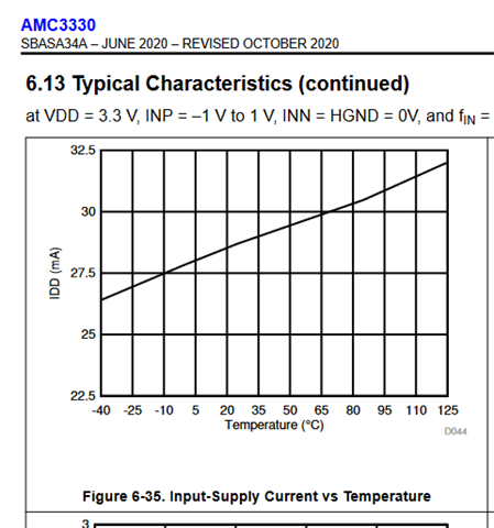

AMC3330和 AMC3331数据表显示了3.3V Vdd 下电源电流与温度的关系。 我们是否有 Vdd 为5V 的相同数据?
卡洛
    您好、Carlo、
     由于 LDO 的原因、在5V 时的电流消耗略高于3.3V。 与 AMC1300数据表中所示类似:
