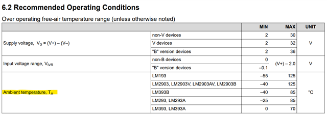

客户询问 LM393BIDGKR 的最高外壳温度。 我只能在 DS 中找到环境温度。 谢谢你。
Mike
    大家好、
    我知道 Tc 也可以用公式 Ta 计算。 为了防止计算误差、我们是否有可以提供给客户的 LM393B TC 值? 谢谢你。
    Mike
    尊敬的 Mike:
    在低功耗、低自发热器件中、假设 Ta 为 Tj。
    最高工作温度为125°C、这是环境温度。 由于功率耗散、实际裸片温度要高一或两度、但额外的裸片温度在特性说明中有所介绍。
    他们想要计算或估算什么?
    表6.5中列出了所有可用的热阻值。
    有关 以下参数的更多信息、请参阅《半导体和 IC 封装热指标》报告:
     https://www.ti.com/lit/an/spra953c/spra953c.pdf
    Mike

    Paul 和 Chuck、您好!
    感谢支持、客户只需确保器件能够在90°C 的温度下工作。 这似乎是可行的。
    Mike
