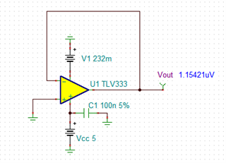

如果在 tlv2333数据表中没有图19电路,其输出是否为零?
    嗯、如果你将70mV 的接地值视为零、是的-如果不是、那么它不能、
    您好、Ruixin、
    除了 Michael 的评论之外、您还可以在  负电源轨上使用 LM7705、它可以从标准3V-5.5Vdc LDO 生成-0.23V 的电压。  LM7705 是一款具有低噪声、−0.23V 固定负电压稳压器的开关电容器电压反相器。
    使用以下配置、输出将到达接地端、这是 TLV23333数据表中图19的替代方法。
    如果您有其他问题、请告知我们。
