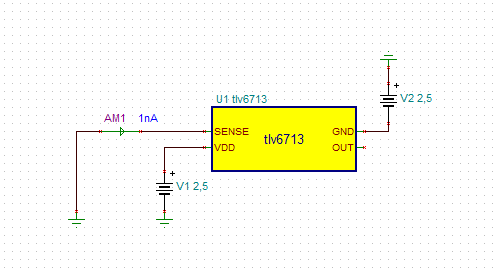

在数据表 中,引脚 SENS 作为最大25nA 的输入电流,
当我使用 PSpice 模型 TLV6713时,引脚 SENS 中的输入电流大约为400nA,
反映实际情况的价值是什么?  25nA 或400nA
如果 pspice 模型未反映实际值、如何使用实际值修复模型?
Tnx
    数据表反映了实际值、其中25nA 为最大值、1nA 为 SENSE 引脚中输入电流的典型值。
    请给我一些时间来修复 pspice 模型、并向您发送一个包含真实值的新更新版本。
    CHI
    感谢您的发帖。 数据表代表了实际情况。
    我们的模型通常根据典型的电气特性值对组件进行建模。 在这种情况下、典型的输入偏置电流为1nA。
    该模型目前正在更新、并将在几天内发布到 TI.com。 我可以在星期五之前向您发送更新的.lib 文件。

    您好、再说一次、
    我将更新后的.lib 文件附加到此帖子。 如果您有任何其他问题、请告诉我。
    e2e.ti.com/.../TLV6713.LIB

    我尝试将新模型移植到 pspice ver 17.2,并在   函数4orGate 中重新生成错误消息“线到长132个字符”。
    当然、我尝试将一些字符降低到另一行+符号、但它没有帮助、并且出现了其他问题。
    BR
    Itay。

    您好、Itay、
    我们使用的 PSpice 版本为17.4。
    我使用+字符拆分行并进行无误仿真。
    以下是.LIB 文件:
    e2e.ti.com/.../0675.TLV6713.LIB

    您好 Izak
    现在、根据数据表、当 SENS 的电流正常时、模型正常工作
    非常感谢您的快速帮助
