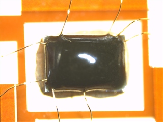

我们在混合动力汽车中使用裸片形式的 LM111。
密封后、混合动力通过了如下测试:热测试86°C、持续两小时;热测试55°C、持续两小时;通电条件分别为±11V 和±15.5V、结果令人满意。
在存储混合动力汽车15天后、所有混合动力汽车都无法正常工作。 在进行故障分析后、我们发现 LM111在所有混合产品中都出现了故障。
故障类型为:Hybrids 在±15V 条件下测试,负电源电流图为1.8mA,正电源电流为2mA,而根据数据表,它假设消耗5mA 和6mA 电流。
几乎有15个国家也出现了同样的问题 混合动力单元。
请尽早解决此问题。

    裸片置于金属封装内、密封、Hybrids 在确保密封的正确泄漏测试后接受 ESS 测试。
    尊敬的 Paul:
    在混合模式下、我们使用 LF156MD8、LM101AMD8、OPA140、LM741和 LM111 DICE、问题仅针对 LM111造成、奇怪的故障类型(±15V 时、负电源电流图为1.8mA、正电源电流为2mA、而根据数据表、它假设消耗5mA 和6mA 电流)
    这些模块以前是否已经投入生产?-6月21日开始生产,
    混合动力是如何密封的? 焊料? 超声波? 胶水? 哪种类型?-在进行 ESS 测试之前,已检查了混合动力汽车的激光密封和细泄漏情况。
    您使用的是什么芯片连接化合物? H20E
    键合线连接过程是什么? 压力?-我们25年来就建立了1Mil 金线键合
    裸片上是否有任何东西(GLOBB-TOP?)--是的,EPo-TEKRegisteredH70E-2涵盖了这一点
    是否有任何气体用于密封(氮气?)--是的,密封在氮气环境中。
    是否存在光学上的异常? 有腐蚀吗? 很棒?。。 没有这种意见
    在???中的15个部件中发生了此问题。。。 输出 f 150..

    根据 TI 建议的应用、这被用作具有不同拓扑的比较器、故障不仅限于特定电路、而且是随机故障。 在一个单元中、我们使用5号。 LM111MD8裸片的性能。
    在回复上方、装置通过激光焊接密封、但不在氮气环境中。
    EPO-TEKRegisteredH70E-2用作全球环氧,任何特定的观察结果都可用于全球环氧。
    任何关于使用其他成熟的全球环氧的建议。

    所有这些裸片均由 H70E-2封装。 图随附

    请向我们解释 LM111与我们使用的其他裸片(LM101a、LM741、OPA140和 LF156)有何不同。 表面绝缘/金属化/表面是否适合于全球环氧树脂(H70E-2)之间的任何差异
    --请您回复发送给您的图片,特别是全球顶尖的应用裸片。
