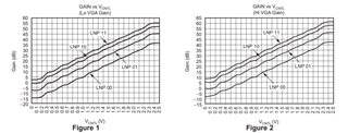

    VCA2615: -15dB 至60dB 之间的可变增益范围(参见下图)、 双通道全差分 VGA、 42MHz、 +5.25 (+/-2.5V)电源

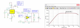

    VCA810具有相应的范围、但需要后置 FDA 以20dB 的固定增益返回差分输出-我使用了 THS4561具有+/-5V 功能的超低功耗 FDA。
    VCA810是早期 VCA610的一个过程迁移-在该时代、需要将差分输入转换为单输出。 因此、在您的情况下、交流耦合到 FDA 以添加20dB 增益、从而将范围移动到所需的位置并返回到差分输出。 通常情况下、这是一个非常大的调节范围
    1.在最大增益下遇到输入本底噪声问题
    2.以最小增益运行输入过驱问题、但
    给你。
    该文件的 V9版本、
    e2e.ti.com/.../VCA810-with-THS4561.TSC

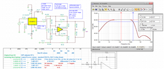

    现在我有了 FDA、添加了一个150kHz 二阶巴特沃斯。 但这会限制噪声、
    e2e.ti.com/.../VCA810-with-THS4561-with-150kHz-Butterworth-MFB.TSC

    这也是我要研究的解决方案之一。 我没有实现二阶巴特沃斯滤波器、这是一个很好的噪声增益、它将把噪声与 全差分 VGA 进行比较并决定。
    实际上我决定先使用数字电位器、但它们存在相位问题。 因此、由于应用需要最小的相位失真、因此决定更改。 我已经检查了您在没有滤波器的情况下提供的仿真文件、观察到了一些最小的相位失真。 您是否有任何建议来纠正这种情况?
     使用全差分放大器、最大限度地减小输出电压摆幅、增加输出负载和仔细的 PCB 布局将改善相位失真。 我会将第二级 FDA (非增益控制)设置为单位增益、因为您希望  使用的 PGA 允许增益控制低于0dB。
