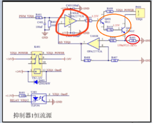

大家好、
恒流源电路设置异常电流。
通过使用示波器分析、运算放大器 OPA2277的1英尺具有以下波形、并且在使用万用表笔的2英尺后波形消失。
想知道如何生成波形?
非常感谢你的帮助。
    您好、Zhonghui、
    OPAMP 的相位裕度可能会因在反馈环路中增加过多的相位滞后而受到侵蚀。 您需要执行相位稳定性分析。
    R405还有什么连接? 电缆? 多长时间?

    您可以向我们发送高分辨率原理图吗? 我们可以在仿真中检查 V-I 转换器的稳定性(请向我们提供设计要求)。
    红色圆圈内的电阻器是电路的感应电阻器。 恒定电流 PWM_Y201/Rsense 应为电路的最大电流、它与 PWM 输入电压保持一致。 橙色圆圈中的 BJT 可能是您当前提供的晶体管。 我认为只有 Q402在配置时提供电流。 实际上、您只需 Q402即可使电路正常工作。
    如果 BJT 配置为达林顿对、则看起来不正确。  YZQ4连接器应为两个晶体管的电源。

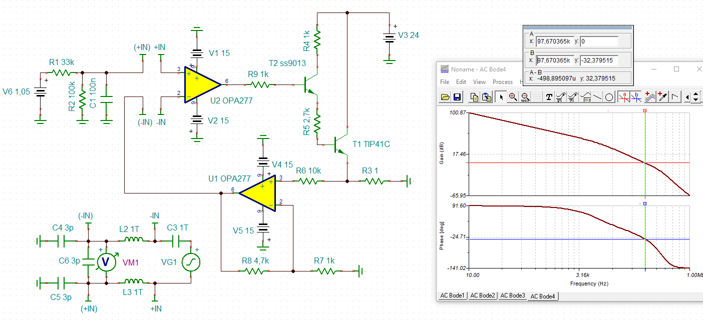

    您好、Zhonghui、
    担心、您的电路不稳定:
    e2e.ti.com/.../zhonghui_5F00_opa2277.TSC
    Kai

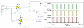

    您好、Zhonghui、
    感谢 Kai 的原理图! 现在、V-I 电路得到补偿。
    e2e.ti.com/.../zhonghui_5F00_opa2277-compensated-08252021.TSC

    大家好、
    感谢您的详细回答。
    当电路工作时、相应的 PWM 信号根据所需的电流值进行设置、继电器通过 MCU 控制连接到24V 以输出相应的电流。 上述电路的异常情况是继电器未施加任何 PWM 信号就未连接到24V、而运算放大器的引脚1输出一个600ms 的高电平4V 和低电平- 15V 方波信号
    如果 R403被移除、则信号仍然存在。 如果 R406被移除、该信号将成为600ms 方波信号、高电平为14.8V、低电平为-15V。 它感觉像一个由运算放大器的引脚1、2和3组成的比较器、以便输出高电平和低电平。 如果使用示波器测量 TIP41C 的两个引脚、则会出现20ms 的正弦波信号、但振幅很小、约为500mV、因为输出电流需要散热、因此 TIP41C 上固定了3cm 高的散热器。
