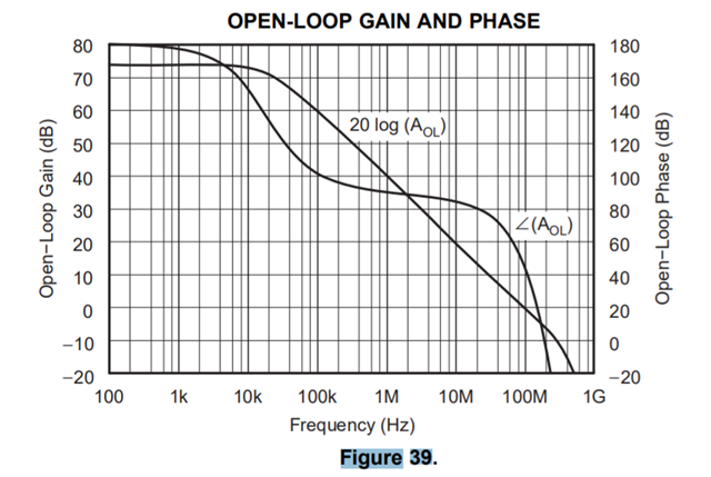

让我来研究一下 OPA2830用作缓冲器的用途。
请检查随附的文件。
我使用 OPA2830制作了缓冲放大器、并对其进行了评估。
情况如下。
 Vs=+/-5V。 VIN=1Vpp、1MHz 正弦波、RF=10 Ω、RIN=1Kohm
在这种情况下、放大器工作良好。
但是、如果 RIN=0 Ω、输出信号似乎有噪声并且有一点不稳定、我感觉...
我的问题是、OPA2830是否需要 Rin 或 Rf (或两者)?
您会给我 OPA2830的相位裕度吗?
感谢您的支持。
Takumi
e2e.ti.com/.../OPA2830-Buffer.pdf
    您好,
     是您想要的相补角信息吗? 您也可以使用 SPICE 仿真来验证您的电路。
    图39. 开环增益和相位
    OPA2830 TINA-TI Spice 模型
    OPA2830 TINA-TI 参考设计(修订版 A)
    我不知道您遇到的噪声。 希望其他人能帮您。
    尊敬的 Dingmin-San:
    非常感谢您的善意!
    我没有注意到...再次感谢。
    Takumi
    这不是相位裕度图、而是开环增益和相位图。 需要用于相补角仿真的负载、
    此外、对于这些器件、串联10欧姆是一个好主意-或者零欧姆源通常看起来会产生电感、从而在输入晶体管中提供一个本地振荡-精简模型将不会显示这个问题。

      此外、我想在此添加这 篇可能 有所帮助的博文、其中讨论了具有反馈电阻器的缓冲器可能存在的不稳定性。 但是、正如 Michael 提到的、最好在缓冲器的反馈中使用一个小电阻器。 博客文章中的图5显示了反馈电阻器增加时的相位裕度。 在下面、我附加了 OPA2830在您指定的条件下的稳定性电路设置/仿真、显示了大约59度的相位裕度。
