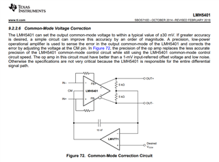

通过前端中的 LMH5401支持宽带信号链应用  它需要直流精度;ADC 具有一些内部偏移校正功能、但不确定它是否足以覆盖 LMH5401的贡献以及是否需要额外的温度补偿。
数据表指定了输入失调电压(+/-5mV、最大值)、但并未显示在规格失调漂移中。
图54显示了差分直流偏移电压与温度的关系图、但不确定我们是否可以依赖该图而不提供更详细的统计数据。
我们关注的是从0°C 到60°C 的工作温度、这似乎是一家相当平坦的温度公司
如果您能就此主题提供任何其他意见或数据、我们将不胜感激。
Steve
    您好 Steve、
      LMH5401是一种双极输入、放大器输入的失调电压和温度漂移最低。 正确的图54将为您提供有关失调电压漂移的信息。 此参数将在每摄氏度1-10uV 范围内(在图中的单位 mV 范围内看起来非常平坦)。 我想了解我们是否有更多有关此规格的数据、并将很快返回给您。
      您是否能够共享该器件将连接的 ADC?
    Sima
    LMH5401的主要重点是通过更高的 F 实现非常低的高清。不仅差分路径的直流误差规格较差、而且输出 CM 偏移和漂移较差、也未指定。 在第11个小时添加了这个小伺服环路电路以提供一个简单的改进 CM 控制的选项-非常稀疏的信息、我通常在 ADC 的级间滤波器末尾使用它、其中 CM 拾取在最终 ADC 输入上。 请记住、许多 ADC 具有采样率相关的输入 CM 电流、如果 IR 下降到 ADC、该电流将导致从 FDA 输出 CM 到 ADC 输入 CM 的直流电平变化-例如在 C ISO R 或级间 滤波器设计。
    谢谢 Michael;很高兴再次听到您的声音。  该应用在'5401后(到目前为止)具有 LMH6401 PGA、并且 CM 由该器件复位。  该信号链必须精确到直流、并且希望获得尽可能多的漂移证据-我认为我们可以、但需要确保我们不需要在前端添加额外的偏移校准 。(ADC 后端有一些 但它有点有限、尤其是在您将增益放在它前面之后)
